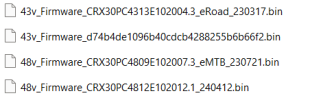

Finalmente ho risolto con il tool BESST!!!!!
è bastato fare un upgrade del firmare del tool, fornito da Bafang ed è tornato a funzionare!!!!!
@8Grunf ora dovrei aggiornare il firmare per mettere quello a 13A, è il controller quello che devo aggiornare, giusto?
ho questi a disposizione:
quindi devo mettere il
43v_Firmware_CRX30PC4313E102004.3_eRoad_230317
anche se con "eRoad" nel nome, corretto?
chiedo che non vorrei fare altre minchiate
Grazie
