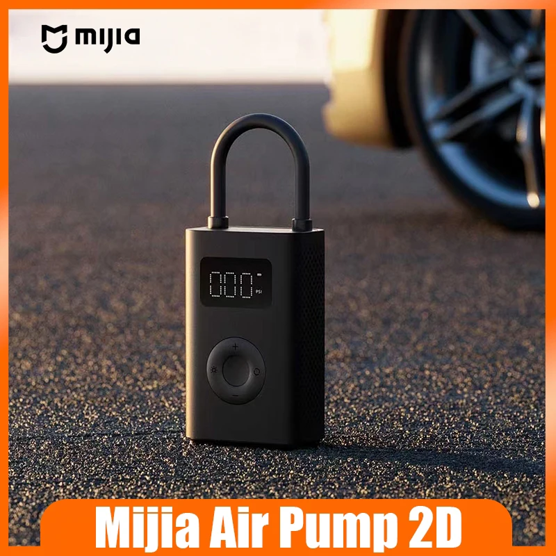

se non supera una certa cifra no e 40 euro sta sotto la cifra
qui risparmi 5 euro mi pare
io lo pagai 34
Vedi l'allegato 74210
Io ho lo stesso prodotto, qualcuno sa dirmi come mai si blocca durante il gonfiaggio? Forse la valvola è un po' sporca di lattice?
Esatto, successo subito anche a me. Su 6 ruote, con 1 si è bloccato. Se la valvola è parzialmente intasata si blocca. Poi sono riuscito lo stesso a gonfiare, sistemando l'uggello con le mani, ma ha preso un po' di tempo...
Si successo anche a me, con la moto ,avevo lattice che, secco ha appunto intasato la valvola ,partiva ma subito si spegneva come se già fosse in pressione , sbloccato il pernetto centrale della valvola con cacciavite e spruzzato olio vaselina , tt ok dopo
