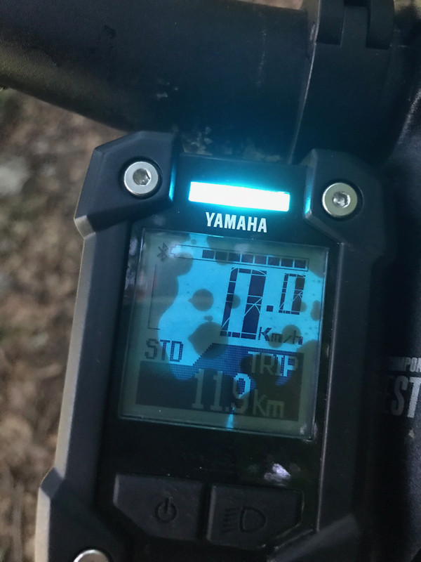

Allora non hanno perso la vecchia passione per l’umiditá nei display, praticamente tutti quelli del PW hanno la tendenza ad appannarsi quando messi al sole (per poi ritornare normali dopo un po’)

Altro problema, Motore Yamaha PW-se (quello con la scritta rossa) Ultimamente succede che fa molta fatica a ripartire in caso di pendenze importanti, ma sopratutto ho notato che nel passaggio di pendenza improvviso, tende a dare la spinta un po in ritardo... Il biciclaio dice che mi cambieranno motore e display (visto i problemi sopra). A qualcuno è successo? Grazie
Probabilmente il sensore di sforzo difettoso: visto un motore sostituito pochi giorni fa.
