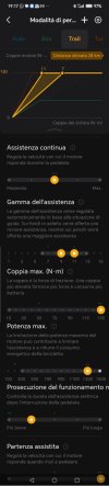

come settaggi del motore ho utilizzato quelli che mi ha consigliato il ragazzo de negozio. l'avevo usata solo una volta alla fiera a misano e l'AUTO è effettivamente una figata. anche se partito bello allegro ho visto che consuma discretamente. a parte la risposta del motore progressiva sembra simile a TRAIL
ECO mi sembrava fosse settata simile al trail del fazua ma la sento un po' dura. ma devo ragionare un'attimo. forse la corona da 38 un po' impatta. se si vogliono utilizzare assistenze basse la corona forse va rimpicciolita. certo con AUTO e TRAIL la 38 mi sembra calzare molto bene. uso quasi solo i primi 4 pignoni della cassetta
TURBO l'ho usato 1a volta su un tratto molto tecnico e pendenti fatto di tornantini e muretti. lo strappetto finale che con il fazue ero riuscito a fare solo 2 volte quando tutti i pianeti (motore, fiato e gambe) erano allineati ho dato un colpo di pedale deciso e mi sono praticamente cappottato all'indietro!! devo prenderci un'attimo la mano o cambiare qualcosa. mi sembra abbastanza inutilizzabile per le mie esigenze/giri.

ho gli XTR nuovi in garage, smontati dalla santa. ma non so se gli shimano digeriscono i dischi da 2,5 mm...
ho gli xt e non dovrebbe cambiare lo spazio disponibile, dischi da 2,5mm non ci staranno mai a meno di non limare pastiglie, il limite massimo è 2.3mm e devi avere il disco perfettamente dritto altrimenti l'effetto affettatrice è garantito.
per le impostazioni di avinox se può esserti da aiuto come metro di paragone quando io provai l'M2S con trail impostato 7-10 coppia 95nm e potenza 800w sono salito tranquillamente dove con la mia reign ci sputo i polmoni
con auto 3-8 coppia 85nm potenza 650w ho fatto il 95% del mio solito giro senza mai dover passare al trail per le robe più impestate e senza mai andare in difficoltà
grazie... anche il mio meccanico dice che shimano e 2.5 non vanno. adesso lavoro un'attimo sui magura. proverò le galfer viola con cui mi trovo bene da anni. ho anche i dischi shark dalla santa. ma volevo sfruttare gli originali con la ruota fonica.
pastiglie galfer viola e dischihark ho usatogli sram code per 1 anno e andavano anche bene... ma non amo il DO e sono da spurgare ogni tanto. shimano+minerale semplicità e duratura...
per il motore farò delle prove. purtroppo ho poco tempo per girare. diciamo checosì da quello che ho visto ieri sera auto e trail non hanno troppo senso. sembrano molto simili...
poi vedo se buttare su una corona più piccola...per usare eco e soprattutto tutta la cassetta...

AUTO secondo me è impostato troppo alto. Se vuoi fare molto dislivello ti consiglio di abbassare a 700 Watt che ne hai già da vendere. :)
mi sa che devo un'attimo lavorare su COMP e tarare un po' verso il basso tutto...
se riesco a tarare COMP come il TRAIL del fazua almeno quando giro con gli amici stessa heckler e muscolari vado senza problemi (altrimenti è difficile)
venendo da una light è un po' impressionante. anche se avevo avuto una LEVO nel lontano 2018...
bisognerebbe solo avere tempo.
