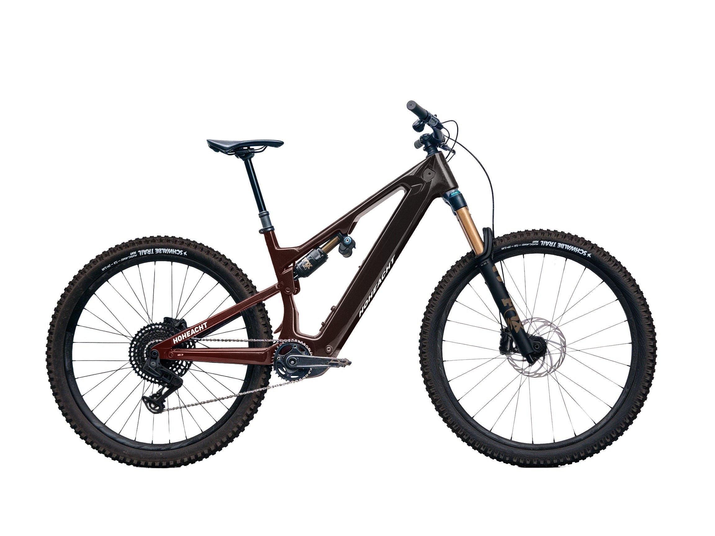

Fra i marchi che montano mahle, c'è questo. Interessante il rapporto prezzo/montaggio.
5.400
4.245
Mia personalissima opinione, finora tutte le (poche) bici viste che montano Mahle sono sostanzialmente la stessa bici, e cioè sfruttano il telaio probabilmente commissionato da Mahle stessa per fare girare il suo motore. Un po' come ha fatto DJI/Avinox con Amflow, con la differenza che Mahle non ha creato un brand anche per la bici completa.
Per carità, se la bici funziona bene non è un problema, tra l'altro ha il pregio di avere uno schema di sospensione posteriore dove l'ammo pur essendo appeso sotto il top tube non è azionato dalla solita forchetta ad Y ma da una specie di rocker verticale infulcrato sotto il top tube poco davanti alla sella, cosa che dovrebbe garantire più rigidità laterale e meno problemi di compatibilità con ammortizzatori a molla per chi li preferisce.
Credo però che servirà ancora un po' di tempo per vedere bici "veramente" di altri brand che montano questo motore. Forse a breve dovrebbe uscire una Pedroni mi pare. Questo senza nulla togliere alla proposta di Alpek che rimane per me la migliore di quelle diciamo "standard". Vediamo.

Mi sembra di vedere presa per ricarica in alto ....cagata pazzesca per eventuali extender
