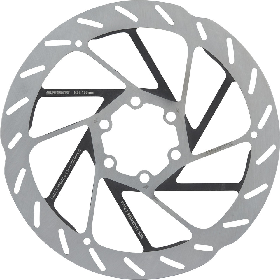

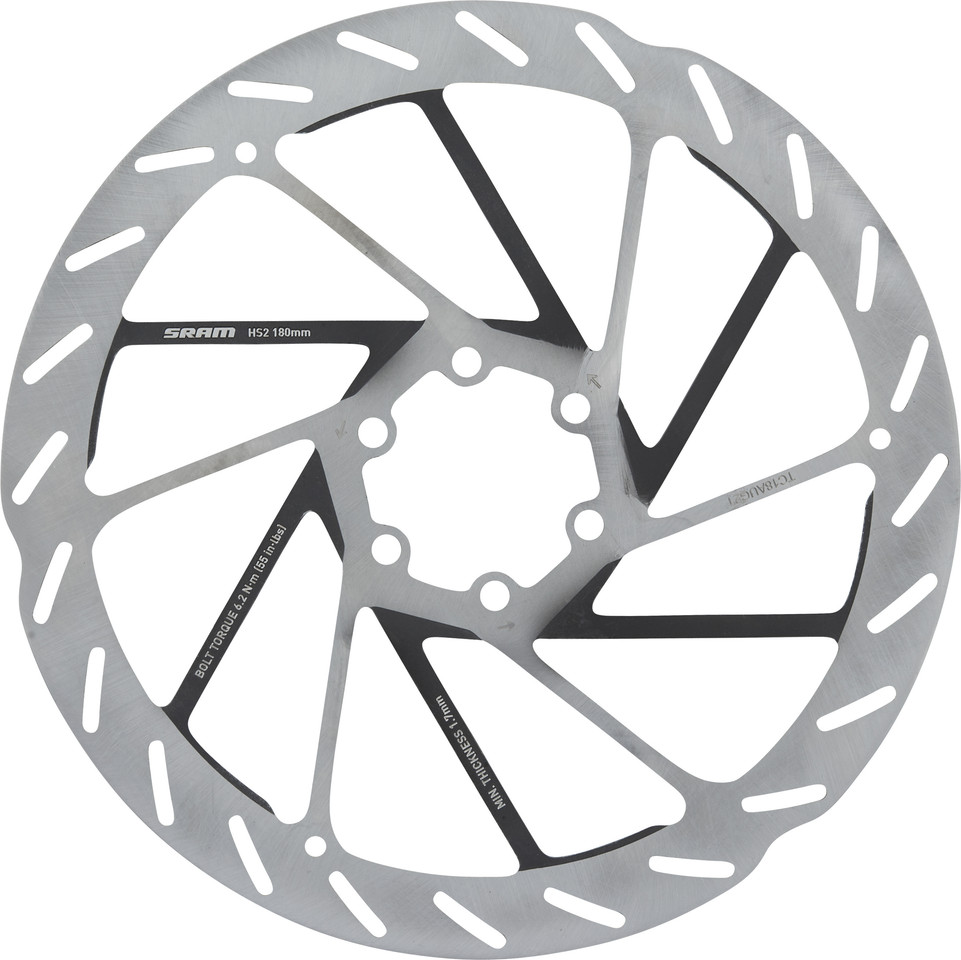

Stanco dei centerline che sono veramente inutili ordinati gli HS2 220 ant. e 200 post. Trovati in offerta in germania
Speriamo bene....
Bravo, facci sapere come vanno, li avrei voluti prendere anche io ma nel periodo in cui cercavo non erano disponibili da nessuna parte ed alla fine sono finito sui Galfer.
