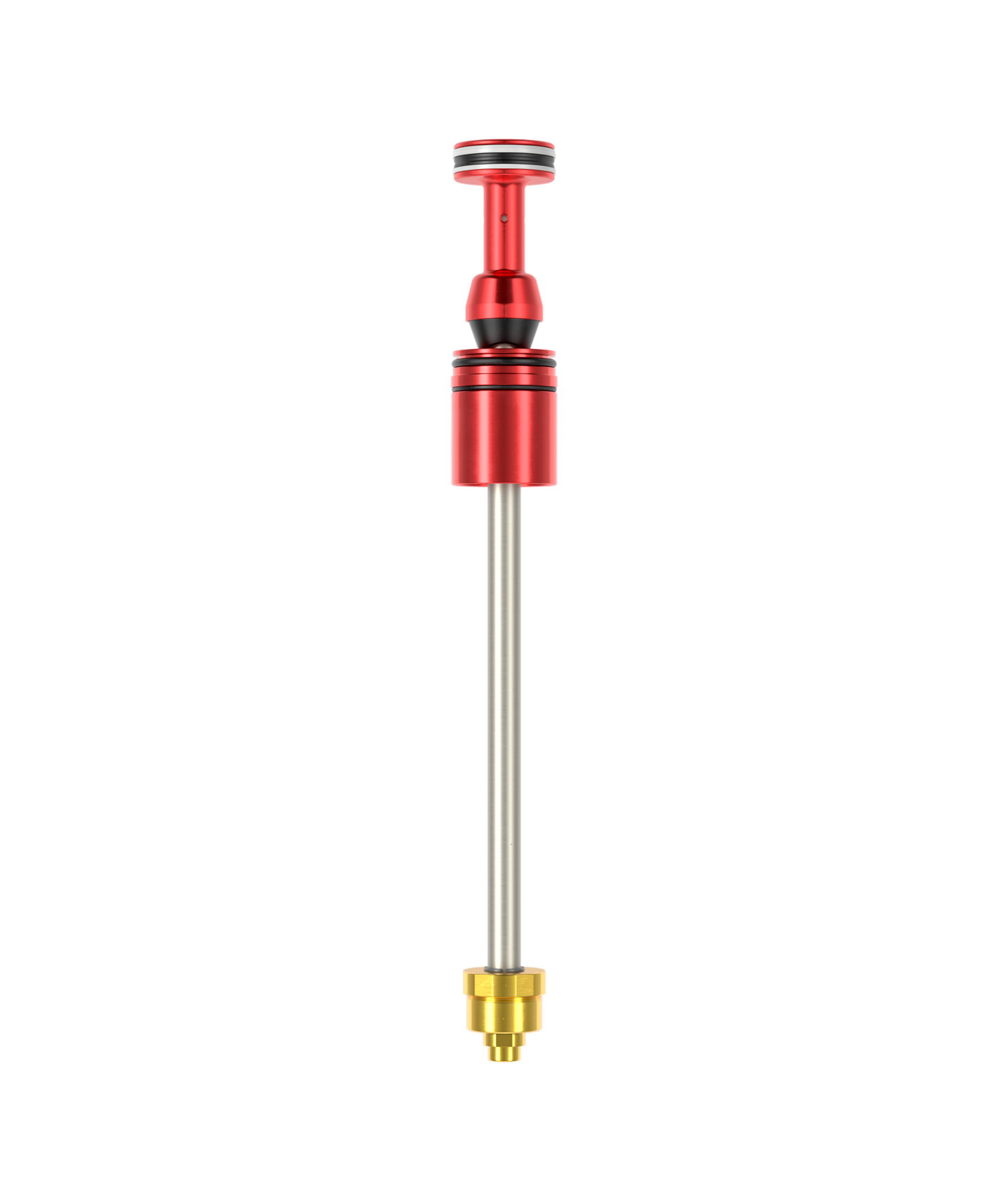

Quando dopo aver fatto l'upg della mia Ultimate da charger 2.1 a 3.0 dicevo "guardate che diventa proprio un'altra bici!!" non mi credeva nessuno...
Ma guarda io avendo cambiato la parte aria non pensavo che la cartuccia potesse tanto, ma effettivamente siamo quasi ai livelli di Bright, conta pure che essendo 180mm sono anche sgonfio 65psi magari aiuta pure quello ma è un cuscino così e con il mono si sposa alla perfezione. Ora la porto a 170 che per me solo quello giusti e cambio escursione mono da 57.5 a 60 dovrebbe arrivare a 156 e spicci

E adesso siamo già alla 3.1 che, sensazionalismi da click-bait a parte, sembra molto migliorata rispetto alla 3.0 (non so come, visto che è già un cuscino, ma se fosse, tanto meglio)
La cosa che mi piace di RS è che offre sempre la possibilità di fare gli upg... 80€+ lavoro mi sembrano una cifra che si può rischiare anche se l'improvement non fosse enorme...

dalla 2.1 alla 3.1 però non bastano 80€ ti servono questi due

Si il bello di RockShox è che è tutto compatibile, comunque attendo un attimo se ne parlerà alla prima revisione.
Al momento è quasi perfetta, solo che già mi sono abituato nel senso che si scende più veloci e di conseguenza si ritorna un po' al limite mio ovviamente del pacchetto
