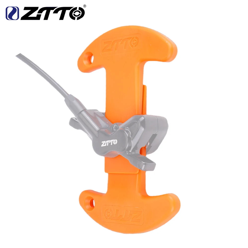

Ciao a tutti.... vengo a scoprire ora (non pensavo manco esistesse) questo atrezzino che mi intriga non poco se funzionasse davvero mi piacerebbe acquistarlo, penso che sarebbe molto comodo e pratico invece di tribulare tutte le volte con i blocchetti in plastica, a parte che io non li uso mai comunque.
Non ho letto nessuna recensione quindi per il momento non sò se è universale, quindi se va bene sia per shimano o sram e se va bene sia per i 2 o 4 pistoni, non so niente.
Non averne mai sentito parlare mi fa dubitare che sia una ciofeca inutile, voi che ne dite?...

È un po' una ciofeca. Se lo usi a coppia di pistoni ok, 4 si piega la piastrina. Inoltre se i pistoni sono un po' chiusi vanno prima aperti... allora tanto vale. Uso un caccia gomme di plastica tosto, faccio prima.

Recentemente ho usato una leva cacciagomme in plastica per far rientrare i pistoncini. Nonostante facessi con delicatezza si è crepato un pistoncino in ceramica della pinza Shimano XT 8120.
Quando l'ho comunicato al meccanico mi ha detto essere una cosa normale se non avevo l'impianto aperto con il bicchierino sulla pompa... l'ho fatto per anni in precedenza senza problemi ma volevo condividere questa esperienza che magari viene utile per evitare problemi analoghi...

C'è anche questo che secondo me è più efficace e rapido da usare.
io ce l'ho e funziona alla grande. ma bisogna specificare che va usato con le pastiglie dentro la pinza altrimenti si rischia di danneggiare i pistoncini.

l'ho preso su aliexpress per un paio di euro. purtroppo non l'ho ancora provato. 13 euro non li spenderei mai. prendilo su aliexpress a 2 euro.

È lo stesso che trovi su aliexpress a 2€
funziona normalmente ed è universale
esatto.. e non funziona manco tanto bene sulle pinze "strette" e con i pistoncini belli divaricati (che sarebbe il suo uso..).
Questi li trovo molto piu' utili, a patto che hai una pinza aperta da entrambi i lati. Quello largo va bene sulle pinze shimano 4 pistoncini, quello stretto sulle sram 4 pistoncini. Su pinze semichiuse puoi usarne uno solo come faresti con la leva cacciagomme, ma non danno tanto valore aggiunto.

Anche io uso un grosso cacciavite a lama piatta, mettendo una coppia di di pastiglie vecchie che tengo allo scopo.
esatto!!!
è il metodo più semplice e più sicuro, senza troppi aggeggi che si rischia di rompere... poi va visto se quella plastica regge e contando la forza che a volte si fa sul cacciavite dubito... almeno a quel prezzo

Io ho uno SRAM code(,sono ancora vivo:neutral:) ed ho notato che per fare bene è meglio allentare minimamente la vite spurgo sulla leva...a meno che non rientrino bene i pistoni.
Ho pure usato un attrezzo a paletta di ferro gomma,pagato non pochissimo su bike discount ma è pericoloso,meglio il cacciagomme che però deve essere veramente tosto .
Non uso più il sistema delle vecchie pastiglie perché non mi rientrano bene i pistoni

il giorno che pero' ti tocca ripulire i pistoncini facendo avanti e indietro col tuo metodo ci stai 2 giorni... con i 2 cunei di plastica arancione ci impieghi 10 min a fare tutto..

io l'ho comprato a 2€ su Ali,usato e con la pinza a 4 pistoncini non ho piegato nulla. Devi solo mettere il bicchierino sulla pompa, che comunque dovresti sempre usare.

Formula bicchierini non ne ha, ma se comunque devo fare le stesse cose che facevo prima, con i 2€ mi bevo 2... 1 caffè e mezzo.

Credo sia scontato è d'obbligo allentare la vitina sulla leva e mettere il bicchierino perché altrimenti devi forzare a bestia e allora si che rischi di crepare i pistoncini.
Se usate un cacciavite anche interponendo una pastiglia usata non rischiate di svergolare il pistone e non farlo entrare bello simmettrico?....

Oh, per non sbagliare tenete di scorta delle pastiglie usate o contaminate e infilateci dentro una chiave da 7 o 8 e via, anche lo stelo di un cacciavite va bene
almeno in questo modo non state a contatto diretto con i pistoni
su magura mt7 funzionano una meraviglia, ma ovviamente una coppia di pistoni alla volta, hanno una forma particolare quelle pinze

Non ditelo a nessuno...mi sono fatto inculare io,leggo solo ora,siccome i freni credo di cuocerli ostia..ogni cambio pastiglie ho i pezzidimmerdabastardifetenti di sti 4 pistoni sram code(ma uguale tutti gli altri usati)si inchiodano uno o due eson da far rientrare/uscire per sincronizzarli..mi credevo furbo...presi su temu a 2€ anche io...be bevevo due di caffe zioporcone all oratorio,nn valgono un cazzo se i pistoncini sono inchiodati nn ci son cazzi...nn vâ..il primo del tread.Brakky

Zio devi aprire la pinza, ci va 10 minuti sono due viti, è una cavolata.
