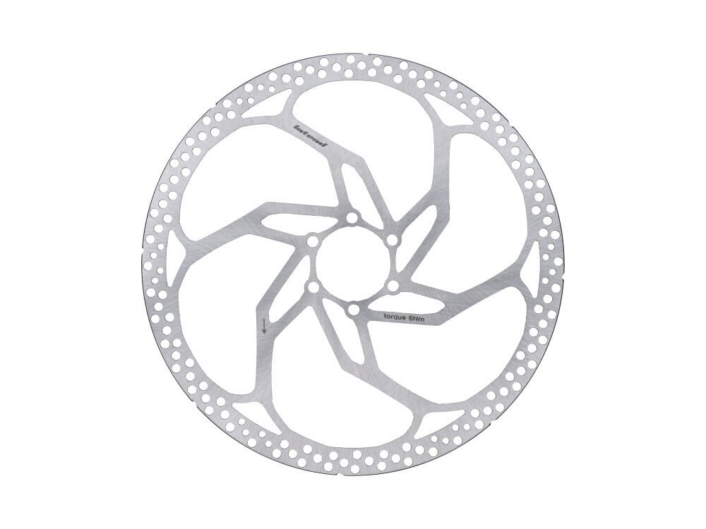

Monolitici , spessore 2.3 m e "alta gamma" nel genere, ci sono anche questi:
5.827
4.646
Mi piacciono, pista bella piena ma aperta quanto serve, nessun disegno stravagante a margherita e pochi fronzoli. I Galfer da 2 mm che monto ora sinceramente non li riprenderei, pista eccessivamente bucata per i miei gusti, non che vadano malissimo ma non sono nulla di che. Hanno già i rimpiazzi SRAM HS2 sempre da 2 mm che attendono frementi in panchina.

A me piacciono molto. Qualche dubbio sulla pista frenante che è da 13.5 mm e la possibilità che il design a fori piccoli fitti, come su TRP li renda più rumorosi. A fori piccoli ho un vecchio formula 2 pezzi al posteriore, pista 14-15 mm e frena molto bene. Al posteriore non fa particolari rumori.

Intend ci sono anche in versione con spessore 2.05 mm.
Assomigliano agli UL di trickstuff..
Il ferodo delle pastiglie non supera mai i 13mm (per dischi narrow, come questi).
Assendo la forma della pista pressochè una corona circolare non vedo problemi.
I dischi Intend sono prodotti da Trickstuff.
Io li userei su SLX 4 pistoni BR-M7120. Non ho sotto mano le pastiglie, perché deve arrivare ancora la bici che ho ordinato. Qualcuno conosce l'altezza delle pastiglie Shimano?
Ho ricordo di una pista frenante più ampia su dischi Shimano.
I trickstuff HD hanno pista frenante 15.5 mm:
Mi chiedo se questi possano avere maggior superficie di contatto.
Le pastiglie N e D dei BR-M7120 sono compatibili con la pista dei Trickstuff
forse hai ricordi dei dischi Shimano a pista larga che sono 16-16.5mm

Che io sappia che la pista degli RT70 è più alta degli altri dischi a pista stretta
Sulla Slash ho Magura HC 203, che misura minimo 15 mm. Il Formula 2 pezzi, vecchio modello a pista forata, 180 mm praticamente 16 mm costanti, a parte i piccoli intagli al margine.
L' impronta pasticca sul disco, con i Code R montati senza adattatore dietro e con un adattatore 203 Magura avanti, misura credo intorno a 14 mm, ma non ho smontato la pasticca per avere ulteriore riferimento.
