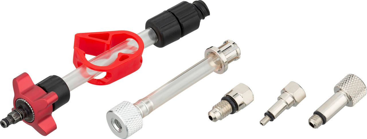

In un video tech corner ho visto un bellissimo connettore che si innesta sul nipplo per lo spurgo della pinza... Qualcuno sa dove si possa reperire? Ho provato a cercare in rete ma non riesco a fare una ricerca specifica. Grazie
Il connettore lo fa Jagwire. Non si trova singolarmente, devi acquistare tutto il KIT:
Oppure solo il kit con gli adattatori (mineral oil per Shimano).

Il connettore che cerco serve proprio per evitare di usare coppiglie o fascette... Fino adesso ho infilato il tubetto e via ma ho sempre paura di fare disastri...
Grazie! L'avevo già adocchiato ma non ero sicuro che ci fosse il pezzo che cerco.
Prendi il kit Shimano cinese. Ci sono anche i fermi per i tubicini.
Oppure usa una semplice fascetta da elettricista. Quelle più fine vanno benissimo.
Oppure 2 giri con filo di ferro sottile.
Anche una molla che si infila di misura sul tubo.
