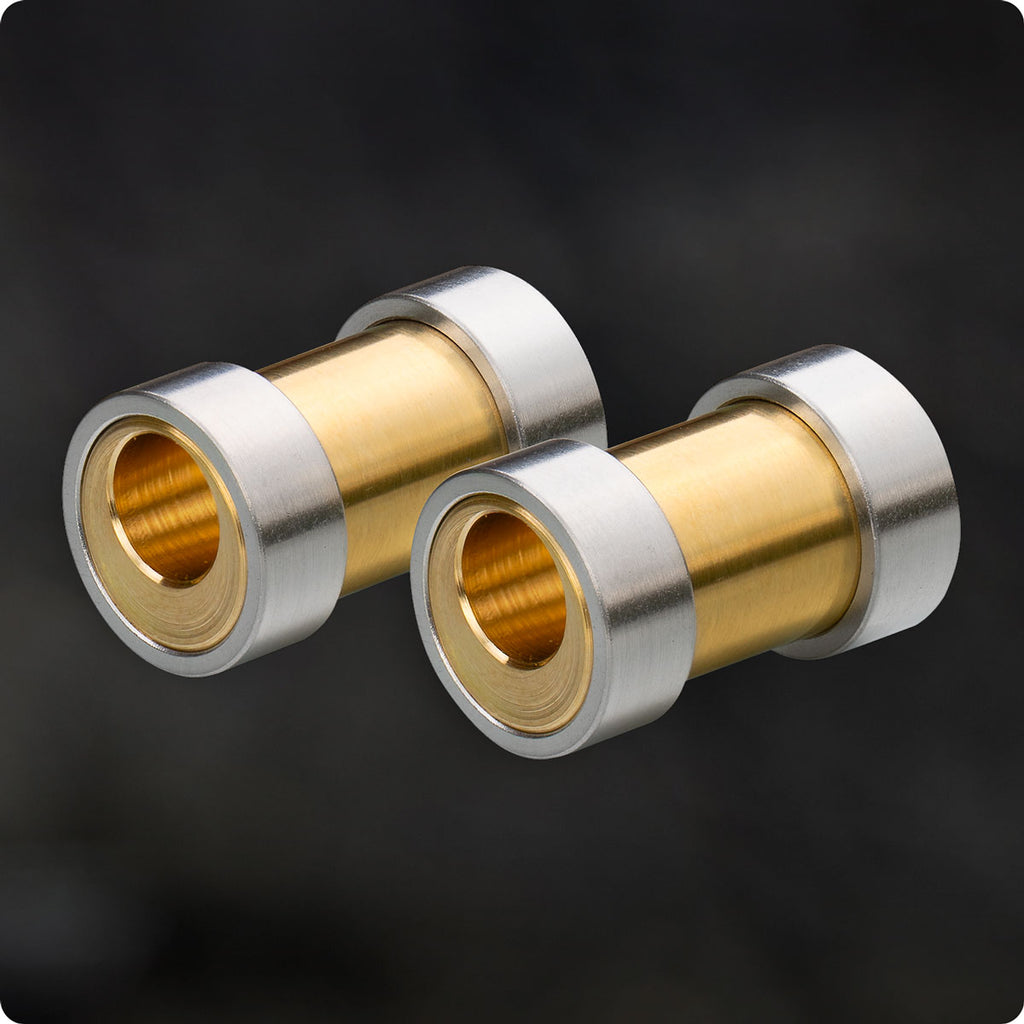

Qualcuno ha provato a montare un ammo 216x63 al posto del 210x55 originale sulla GEN3?
Sapete se la ruota rocca nel telaio?
Grazie.
Scusa ma mi pare davvero troppo perché la bici si alza dietro un bel po' e quindi chiudi gli angoli ! o_O
Dovresti montare boccole eccentriche ma comunque con le viti da 8mm riesci a recuperare 2+2 mm = 4. Dovresti togliere la boccola DU dove blocca sulla forchetta e fare un eccentrico dove magari riesci a recuperare qualcosa in più.
In ogni caso 8 mm in più di corsa ammortizzatore = 172 alla ruota.
Con il leveraggio originale credo proprio che ci sia il rischio che la ruota vada a toccare il tubo sella !
Sarebbe un po' come quando si modificava la GEN1 ! ;)
