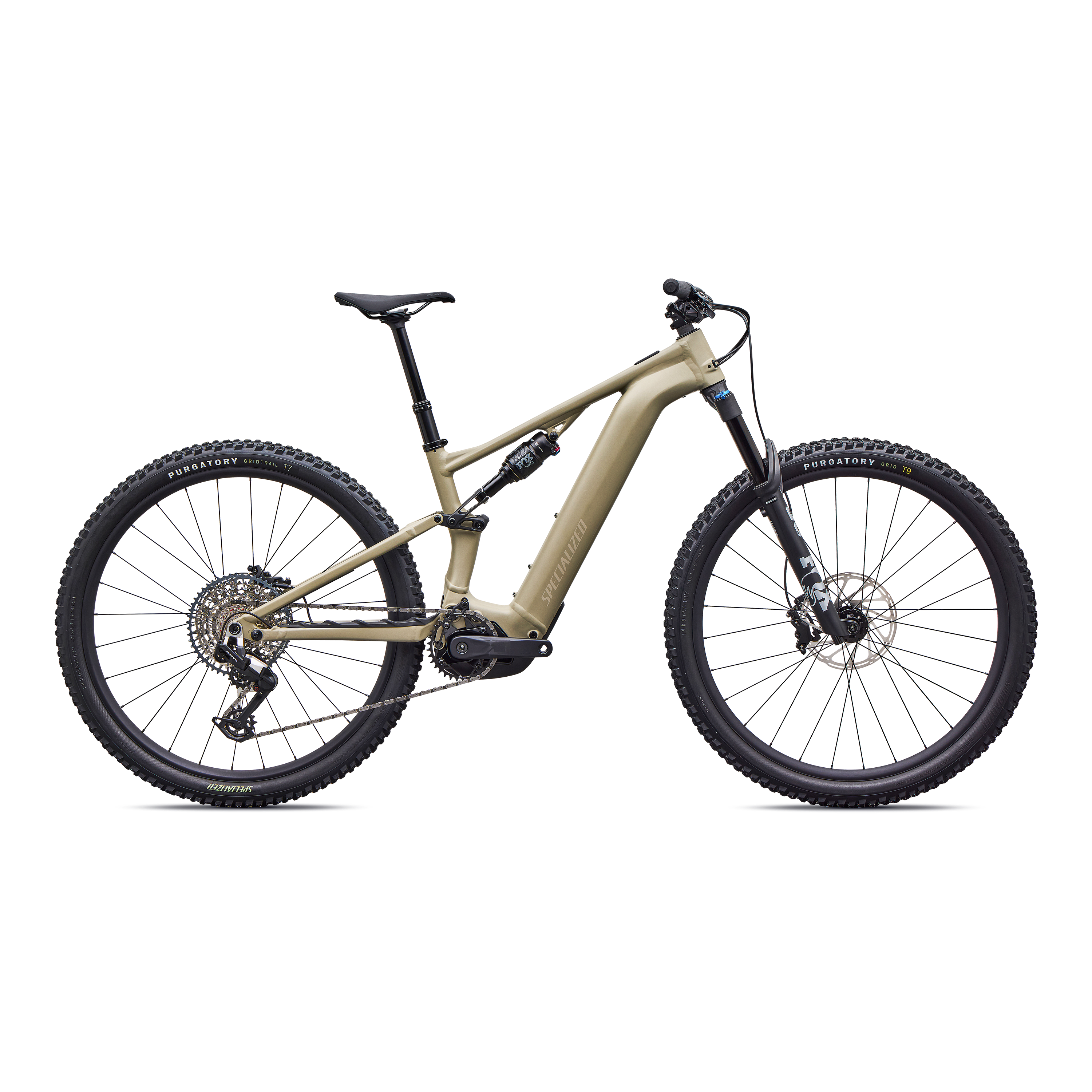

avevo scritto tramite uozapp allo specialized rider care italia per sapere perchè in Dynamic con 0/100 il valore della potenza motore è sempre a zero.
Mi hanno risposto una prima volta che un pippone sui nuovi parametri e altre amenità.
Gli ho detto che non era quello che gli avevo chiesto. Io volevo sapere perchè 0/100 non indica il valore dei watt motore pur avendo supporto mentre a partire da 10/100 e a salire il valore c'è.
Mi hanno chiesto il seriale della bici.
Dopo 2 giorni mi hanno chiamato per dirmi che hanno segnalato la questione e che è un bug che risolveranno con un nuovo aggiornamento....
Quello che fa strano è che mi hanno chiamato. Sono anni che uso il RIDER CARE su uozapp e che mi rispondono lì. Mai capitato che mi chiamassero.
Comincia a bruciargli il culetto???
Vero, suona strano!
Quello è un bug risolvibile in 5 minuti tra programmazione e test, il firmware dovrebbero rilasciarlo ieri! Alcuni lo fanno... ora vediamo specy quanto tempo ci mette... sotto questo punto di vista sta facendo il fanalino di coda
Da uno che la G4 l'ha vista una sola volta di sfuggita, ma ha solo letto notizie sul forum
La 0\100 non dovrebbe essere quella con assistenza 1:1?
In tal caso magari la logica del software designer è stata "visualizzo solo potenza immessa del rider che tanto quella del motore è la stessa"
.... effettivamente...
Pietro.68
3 Gennaio 2019
8.318
8.774
Veneto
Levo e Stumpjumper
NO.
Il problema è che hanno usato uno slot che prima dell'aggiornamento era ZERO assistenza motore e quindi non doveva indicare la potenza del motore.
Adesso hanno solo detto al software che a ZERO corrisponde 1x ma non hanno aggiornato la parte relativa alla comunicazione delle altre informazioni.
