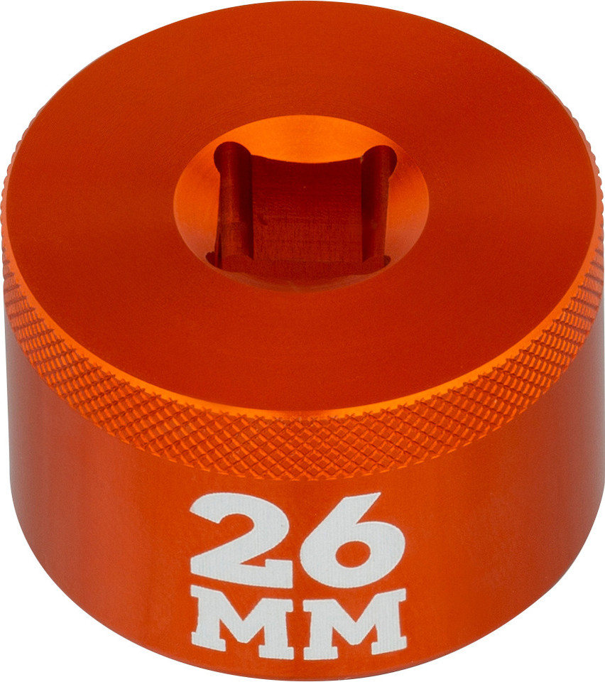

Ieri sera alla ricerca dell'ottimizzazione forca Fox da 38 mm ho deciso di smontare la camera d'aria stelo sinistro fronte marcia per poter aggiungere degli Spacers da 38 mm originali Fox per rendere la forca più progressiva e evitare finecorsa sgraditi aggiungendo supporto a media e fine corsa, questa versione a quanto mi risulta in configurazione ebike doveva avere come da manuale (https://www.ridefox.com/dl/bike/my22/605-00-247_38-Tuning-Guide-revA.pdf) 3 Spacers all'interno e massimo nr di Spacers inseribili 5 pz, munito di due Spacers aggiuntivi apro e mi ritrovo 2 Spacers soli all'interno e quindi ne manca uno a quello che consiglia Fox, in pratica è la configurazione da non emtb della forca, va bè poco male ma denota un pressapochismo da parte del produttore assemblatore di questi componenti, vero che il momento è particolare....
Per fare questa operazione serve una bussola da ben 32 mm a forma esagonale, occhio il rischio di danneggiare il tappo valvola è altissimo, non capisco questa soluzione di Fox, è veramente bassa la superfice di contatto tappo bussola esagonale, mi pare molto migliore la soluzione Rock Shox della chiave interna anche se particolare ma almeno la superfice di contatto è maggiore e il rischio di sderenare il tappo valvola è nullo.
verissimo, noi in officina abbiamo delle bussole fresate proprio per questo motivo
già, a me è successo di rovinare irrimediabilmente il tappo di una fox 36, per rimuoverlo l'ho dovuto trapanare...
l'alternativa al fresare una chiave a bussola è prendere una chiave a tubo (se ne trovano anche a spigolo vivo)
quelle a spigolo vivo però di solito non sono di buona fattura, ie sono poco precise e quindi c'è il rischio di segnare il tappo per questo motivo.
Meglio bussole apposite o modificate (fattibile anche a lima con un po' di olio di gomito).
Hai voglia con la lima su una bussola o una chiave a stella in acciaio da 50 Rockwell di durezza, ci vuole un bel pò di più che l'olio di gomito!
Se non si ha la possibilità di passarle al tornio con utensili da metallo duro, con la smerigliatrice e disco lamellare di carta abrasiva è affare di 5 minuti, poi si smussano i bordi interni taglienti con lima diamantata.

O si compera l'apposita bussola fox e si va sul sicuro.
Come no, 37 euro e passa la paura...
Avrei dovuto scrivere compatibile che avevo visto a prezzi umani.
può convenire, considerando quanto costa il tappo di ricambio fox :worried:
Dimenticavo che sul forum elettrico non si può parlare di lavori muscolari :laughing:
effettivamente quella da 32 mi ha fatto un po' sudare...
Dai ragazzi, una bussola qualsiasi di buona qualità costa 3/4 euro e non su Aliexpress, al brico dietro l’angolo. 5 minuti di mola e il gioco è fatto. Il prezzo di una “compatibile” copre la serie delle 3 principali.
Piuttosto vale la pena spendere (e naturalmente si ha la manualità per far da sé) per un attrezzo molto versatile: la pinza regolabile della Knipex (https://www.knipex.com/it-it/prodot...hiavepinza-e-chiave-un-unico-utensile/8605150), una tuttofare soprattutto per chi mette le mani sulle cartucce di forche e ammo.
