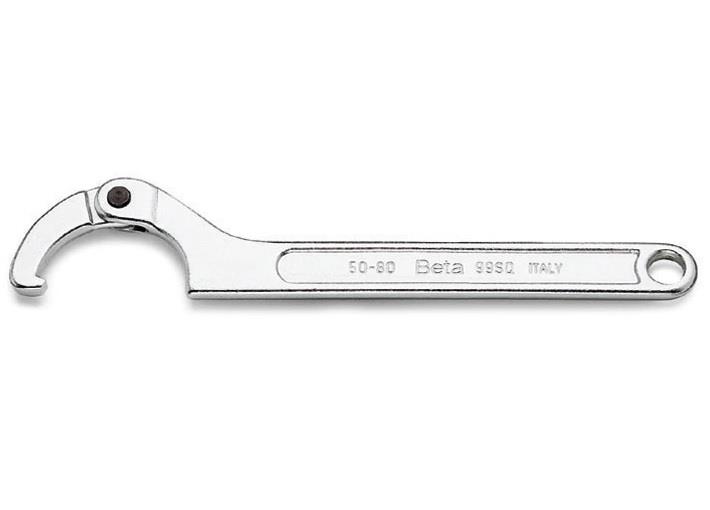

Lo so non è il massimo ma se non si toglie la pedivella come la tiro la ghiera?
Ho cercato la chiave aperta come mi avevano suggerito prima ma on-line non trovo niente. Ne ho vista una ma è solo per le vecchie versioni del bosch.
Devi trovare quella della misura giusta

La chiave che hai messo è per la versione active del motore, l'avevo vista ma credo che non sia della dimensione giusta.
Stavo pensando adesso che c'è un problema con queste chiavi.
Sono dritte, intendo piatte, mentre lo spider della corona ha un off-set, cioè sporge verso l'esterno, verso la pedivella quindi bisogna lavorare storti.
Dovrebbe avere un profilo come quella della foto. solo che anche questa è per motori active o Gen. 2
Chiave M-Wave per ghiera bosch
