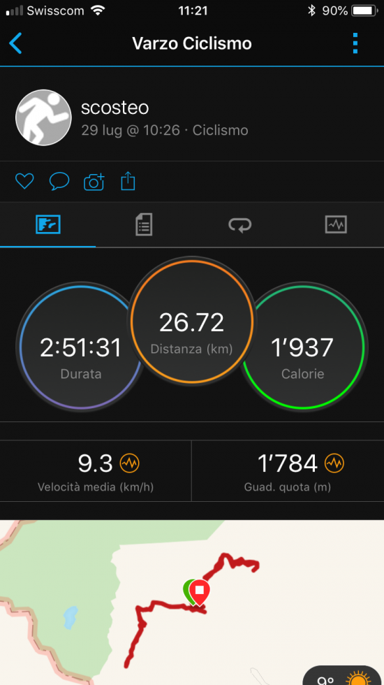

ieri primo giro tosto con la Thok.
Fatti 26,7 km con 1784 mt di dislivello, verso gli ultimi 150 mt di dislivello mancanti mi è rimasta l'ultima spia rossa accesa, indi se non sbaglio ho quasi finito la batteria (oppure la barretta rossa deve lampeggiare?).
DA quello che ho visto l'ultima tacca dura parecchio perchè dopo un po' non permette di aumentare l'assistenza oltre ad eco, e spinge anche meno. Finchè non si va a zero ( OFF) ha poco senso parlare di autonomia: con una tacca si possono fare 300m di dsl.. cmq rapportando il mio consumo ai 500W di batteria siamo sui 1850m, quindi avresti avuto altri 100m di autonomia ( a spanne eh!)
Sicuramente consuma più del Bosch in Eco, ma è anche vero che in Eco Shimano sali quasi dappertutto.
