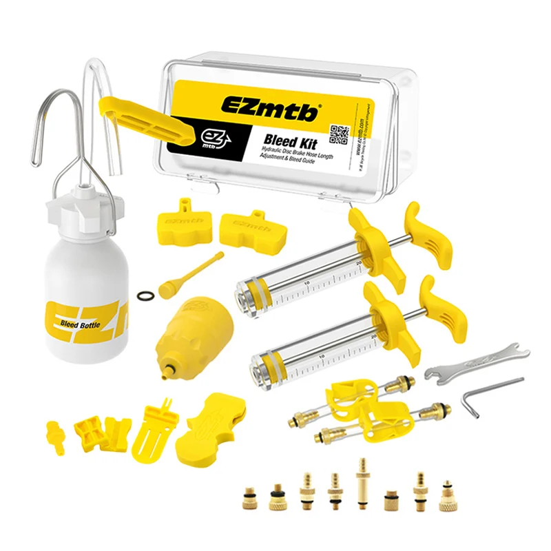

Vado un pelo fuori tema ma sempre in relazione al tema freni......
Volendo cimentarsi con lo spurgo che è una delle poche cose che non faccio sulla mia bike mi consigliate un kit di quelli universali cinesi che si trovano in rete a 15/20€?
O meglio stare sull’originale o cmqe di brand più conosciuti?
Mi piacerebbe l’universale xche’ oggi monto questo domani potrei avere quello.
Sul cinese invece il tema è solo economico.
Grazie....!

Prendi pure quel kit. Va benissimo. C'è anche troppa roba.
