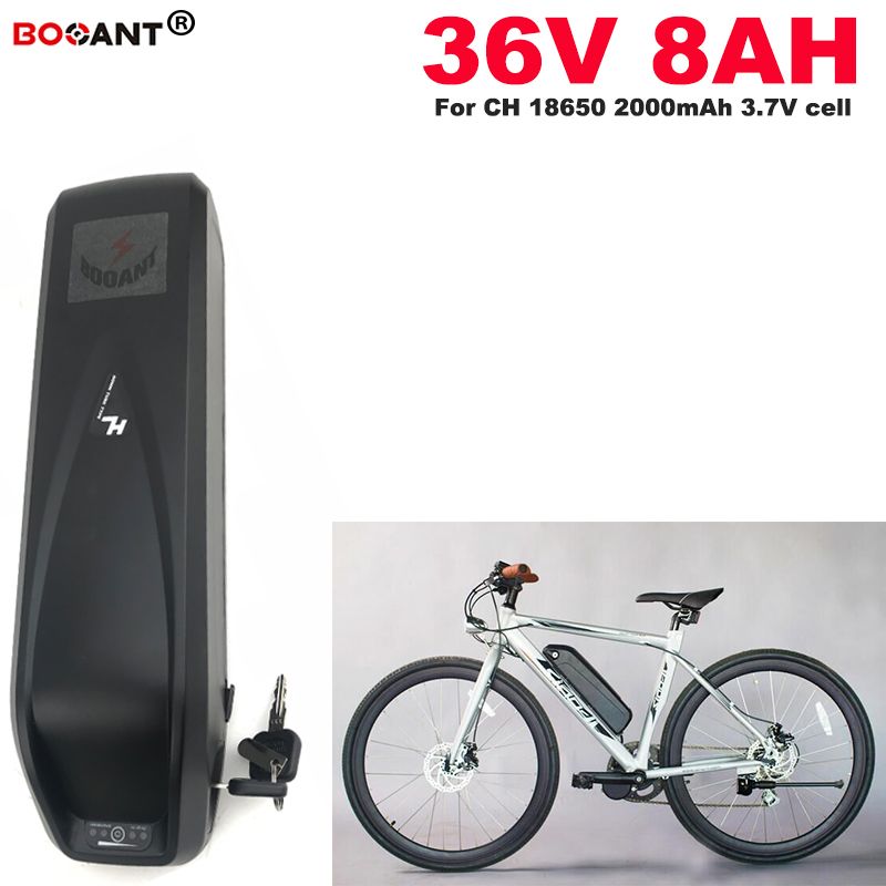

Lì ci sta bene una batteria di questo tipo, cosidetta Hailong , che dovrebbe arrivare fino a 17,5 ah max in quel case..molto bello e solido con slitta ben fatta e serratura ce l'ho sulla mia citybike che ho modificato personalmente

Con la batteria sul portaborraccia e un bafang viene bene...
Ottimo, proprio l'informazione che cercavo. Rimango ancora dell'idea di usare un active torque (che poi è un Tongsheng Tsdz2) invece del bafang per il sensore di coppia, peso inferiore e compattezza. A Carignano (vicino a me) vendono il kit con l'ingranaggio in bronzo al posto dell'originale in teflon, non dovrebbero esserci troppi problemi di affidabilità
