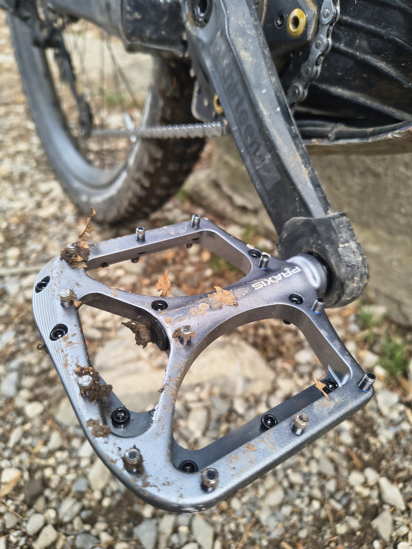

Testati oggi Praxis Brodium. Un pelo più larghi e più lunghi degli Specialized Boomslang e 2 pin in più. Q-factor maggiore ma ai miei piedoni poco importa. Concave adeguato. Sicuramente più scorrevoli. Tutte queste caratteristiche me li hanno fatti piacere di più ma niente di sconvolgente. La cosa che ho assolutamente sentito di più... i 40g in meno! Fondamentali!

Dalla foto sembrerebbero tutto meno che concavi.

Belli me li salvo che non si sa mai
Belli si, ma con quel filetto a tutta lunghezza esposto dopo un po' non li levi più, e probabilmente se insisti rovini la sede filettata. Poi oh, i miei pedali sono ormai da buttare ma non ho mai dovuto smontare un pin, deformati ma ci sono ancora tutti.
Si ma nn é che li perdi x strada..si arrotondano/piegano/deformano/consumano a forza di mazzate...io ne cambio a secchi...lrima di toglierli devo esser la meta di lunghezza :D se no con la lima a mano gli faccio un pô di spigolo e vanno avanti ancora...gli stamp 1 che ho dato ascolto a quel deficente del @turra paolo devo dargli ragione,son favolosi costando un cazzo e dopo 2 mesi i pin passanti sembrano in adamantio...ancora. nuovi,cmq i saint son pornografici,se nn fossi il crosta che sono li avrei gia presi..ma son troppissimo belli.Brakky

alle brutte se sono troppo piegati, tagli col seghetto e dopo sviti.. no?
Ne ho avuti altri così non ho mai avuto questo problema. Li ho sempre raddrizzati e svitati. Al massimo un colpetto di flessibile e passa la paura. C'è da dire che sono M4, piegare da buttare una vitina da 4mm così corta non è così facile.
Se il pedale è in alluminio e quindi lo è anche la sede filettata, mentre il pin è in acciaio ed ha il filetto sgangherato ... secondo te chi vince? Poi magari semplicemente rifai la sede filettata con il pin e sembra tutto come prima, però ...
se arrivi a spaccare l'alluminio del pedale (che e' bello spesso di solito), hai dato una tranva decisamente massiccia....
Mi e' capitato di piegare pin e relativa filettatura, ma nonostante il pin non e' piu' dritto, la filettatura e' rimasta ok.
Non intendevo spaccare il pedale, intendevo rovinare la sede filettata in alluminio tentando di svitare un pin in acciaio tutto deformato. Come faccia ad essere OK un filetto di un pin piegato per me rimane un mistero. Comunque come detto i miei sono tutti ciancicati ma non ho mai avuto motivo di levarne uno per cui ...
Vaccaboia...con gli stam7 col allu...belli che nn meritavano la kenevo sequoia red :joy: uno si é svasato...continuavo con l attak ma 2 gg e cadeva fuori ancora,a forza di cercare di incastrarlo in qlc maniera se era una m4...entrava una m6 ..dati via con bici.Brakky
Corretto ma non penso che i pin siano in acciaio.
E comunque mi viene da pensare che tutti i pedali in alluminio con pin intercambiabili hanno lo stesso problema.... quindi che facciamo?
i pin mi sa che sono in acciaio, banalissimi grani o bulloni che trovi in ogni ferramenta, a seconda che il pedale abbia foro cieco o passante
Fossero in alluminio si piegherebbero anche contro gli stinchi :joy: (o comunque avrebbero una autonomia di una singola zappata)
Beh, in teoria se massacri un pin, il filetto rovinato rimane all'esterno, e a svitarlo non danneggi nulla
Poi c'è sempre il caso che la botta al pin sia così forte da ovalizzare il foro, ma è tutto un altro paio di maniche
Non intendevo alluminio ma c'è acciaio e acciaio. Per non complicarci la vita per me non sono duri quanto il pedale.
