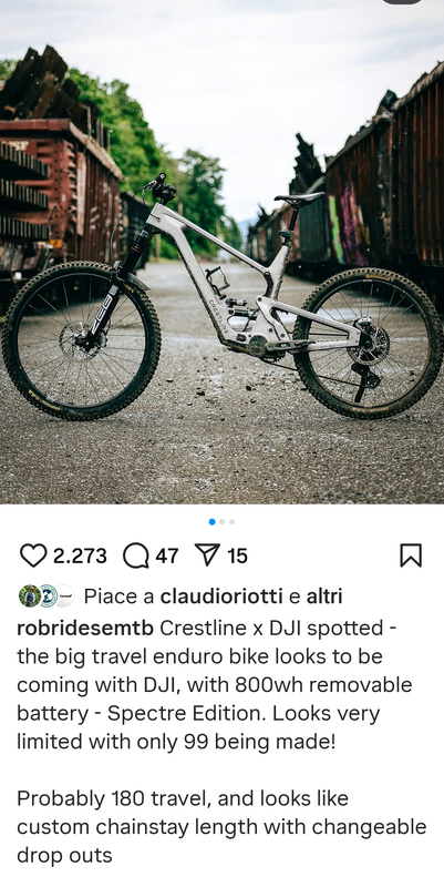

La mia
Erano limitate a 99 pezzi (così dice il sito... crediamoci...). Beh il mondo è molto grande e 99 ... disposti a spendere "7500/8000 euro daziata..." per un telaio + gruppo propulsore si trovano...

Turbo levo
il telai definitivo
settabile in ogni modo
se non ho capito male ha anche la batteria estraibile (ma avrò capito male)
sarebbe interessante un test per vedere se funziona pure
mi piacerebbe far parte di quei 99

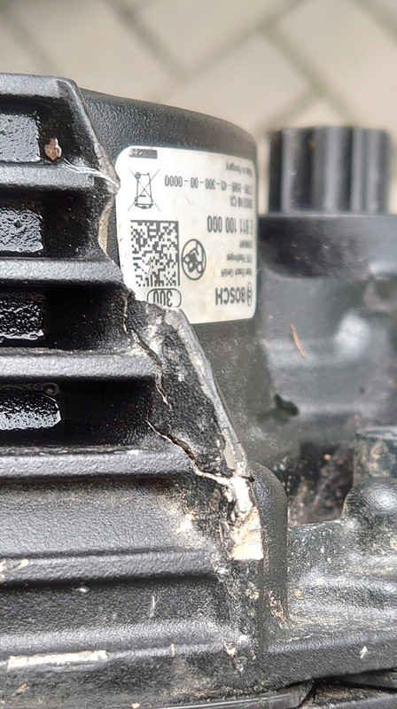

infatti, mi preoccupano molto di più quando si va a battere con un paramotore di plastica (scelta che non ho mai compreso)
8Grunf
2.405
5.132
Friuli Venezia Giulia
Non riesco a vedere materiale migliore di una buona "plastica" che ovviamente non si sbricioli al primo colpo, come quello imbarazzante della mia Kun Lun, ridotto in queste condizioni alla prima uscita:
In ogni caso, i segni ben evidenti degli impatti subiti preferisco vederli sulla carcassa del motore che sulla trasmissione, come si sarebbe probabilmente verificato sulla bici oggetto della mia critica.
