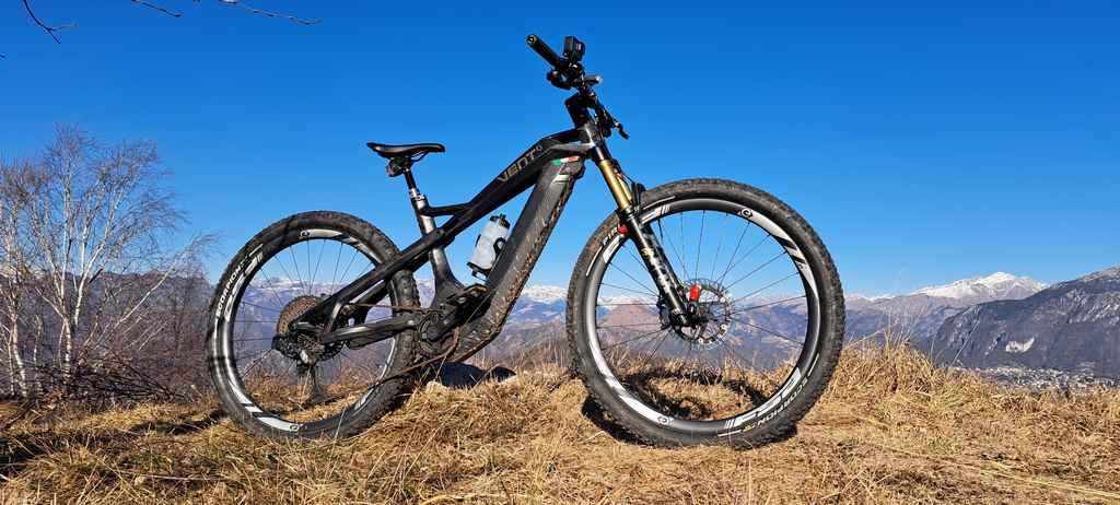

Mi sembrano tanto pochi i kg dichiarati,,vero che hanno messo ruote e gomme leggerine, ma 4100 di motore vs i 2600/2700 di Shimano /Bosch …
dietro vedo che hanno comunque un tendicatena e comunque 1 ingranaggio..ad occhio e croce vs un classico sistema XT, per non esagerare con roba TOP tipo xtr, risparmi 11 ingranaggi e un parallelogramma..mezzo chilo?..forse.
batteria da 960 che come minimo saranno 5 chili..
boh,posso dubitare???
resta però, anche per me, la soluzione del futuro.
Non sono dichiarati. 24,4 kg sono quelli rilevati in taglia L. Per il motore, Pinion dichiara 4.1kg. Per la batteria da 960w Rotwild dichiara 4,7kg

Cambio pinion con motore eletrico deve esser fantastico, mettivi pure che puoi montare al posto della catena una cinghia e che avrai una ruota posteriore estremamente leggera con tutti vantaggi che ne comporta!
Peccato come diceva @bracchetto scout che in Italia non abbia una rete capillare.

Brakky, non è solo questione di essere altoatesini, chiedono anche 12K per quel mezzo lì! :dizzy: Teniamo poi presente che parte della batteria da 960 Wh servirà semplicemente a compensare un'efficienza della trasmissione che almeno all'inizio immagino inferiore a quella di una trasmissione tradizionale. Poi ovviamente si andrà a migliorare, già Pinion ha quasi eguagliato il rendimento di un cambio a deragliatore (ma poi ha altri lati negativi). Comunque gran passo avanti levare tutto quel peso dalla ruota posteriore, in pratica rimane un tendicatena che peserà come la sola gabbia del deragliatore ed un pignone medio/piccolo, oltre ad una catena molto più corta. Calcolando componenti standard adatti alla eMTB (e non roba straleggera da XC) secondo me si tirano via almeno 700 grammi e quel che rimane va a piazzarsi nel punto più basso al centro della bici dove da meno fastidio. Spero altri seguano questa strada.
