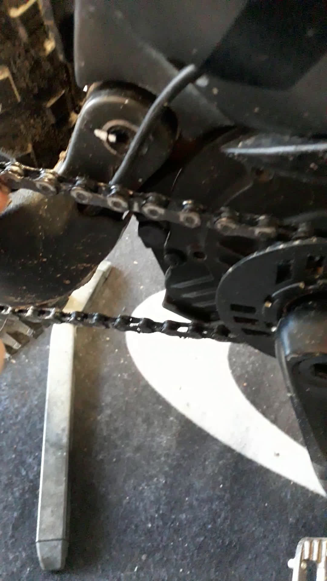

Però é un vero peccato... sarebbe davvero perfetto se fosse un po più silenzioso in generale. IMG-20191027-WA0000.jpg Screenshot_20191027-051205_Chrome.jpg

Ciao. Ho provato più volte... ma non mi sembra di sentirlo.
Allora prova a prendere la catena con la mano e a dare degli strappetti indietro verso la ruota posteriore. In questo modo dovresti riuscire a replicare l'effetto pedal kickback della sospensione e a far intervenire la ruota libera.
Ok grazie... oggi ho in programma un giretto e faccio la verifica che hai detto.
Ma nel caso riesca a provocare il rumore, devo organizzarmi per l'assistenza o devo considerarlo normale?

Ok sono riuscito a replicarlo... effettivamente credo proprio dipenda dalla ruota libera.
Ma a questo punto non sto nemmeno ad attivare la garanzia... perderei solo tempo... o sbaglio?
