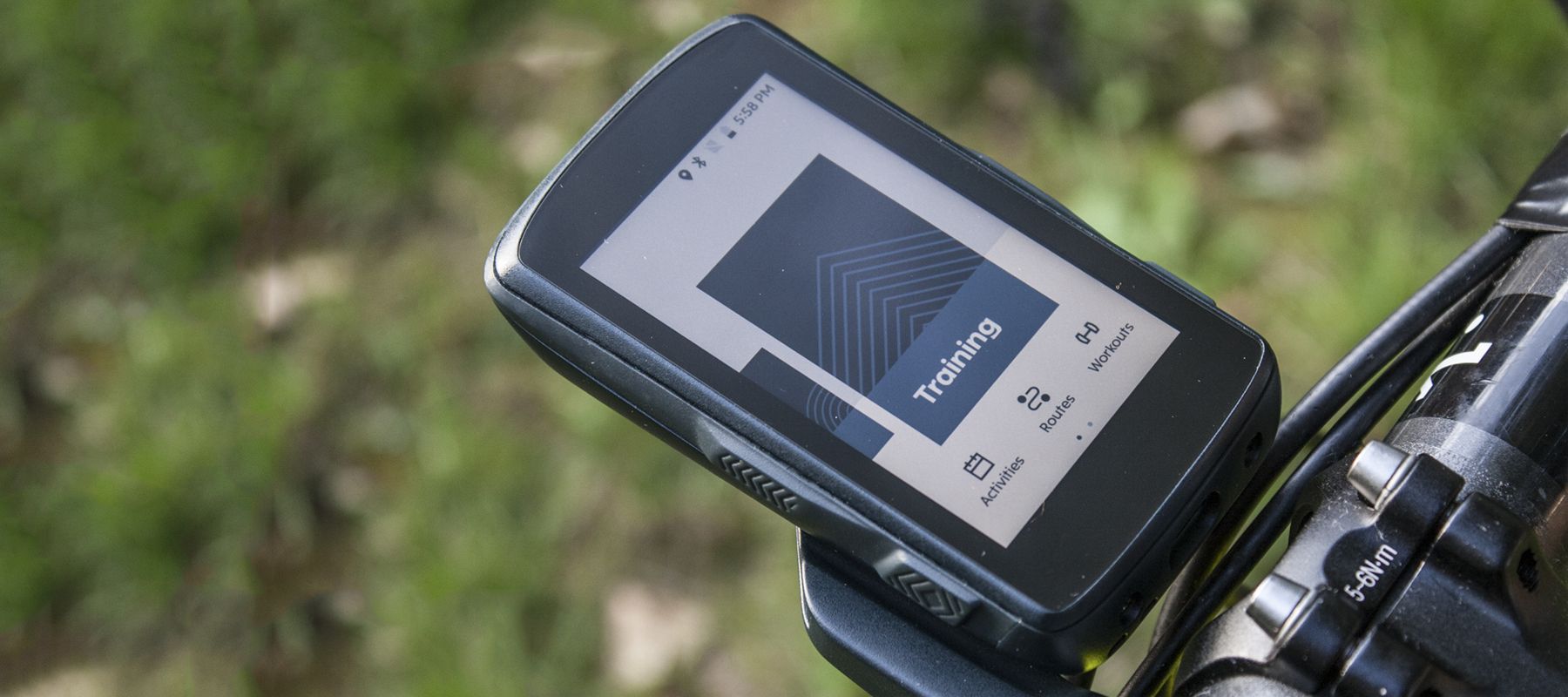

scusate posso fare una domanda probabilmente stupida?
io uso koomot sul cell, per programmare e poi navigare, a parte tutti i parametri e dati sull'allenamento
quali sono i motivi per passare a un ciclonavigatore tipo garmin ?
i motivi sono sempre diciamo personali, nel senso che quello che piace a me non è detto che piaccia a te o quello che per me è determinante non lo potrebbe essere per te,
comunque:
- il cellulare deve fare il cellulare, non essere esposto ma al riparo e la sua batteria preservata
Questo è la motivazione fondamentale, ma se uno utlilizasse un rugged phone o un secondo cellulare ecco tutte le risposte
- la batteria del Garmin dura un bel pò di iù di quella del cellullare
- un pataccone come un celulare mentre scendo sui percorsi enduro non lo voglio attaccato ala bici
- i dati che registra un Garmin sono infiniti rispetto alle poche metriche che registra un celulare
- i dati e le metriche del Garmin sono infinitamente più precise di quelle che registra un cellulare
- un Garmin sui tre motori (Bosch escluso) può rilevare tutti i parametri del motore (non so se un cellulare sia ant+)
- in caso di pericolo un Garmin ha la funzione avviso
- se uno fa altri sport e li registra su un dispositivo Garmin avrà tutti i dati di tutti gli sport su un'unica piattaforma
- un Garmin mi memorizza i KM delle varie bici che utilizzo che siano elettriche o muscolari
ci sarebbero tante altre ragioni... che non sto ad elencare, ho elencato le più importanti

Io ho preso il garmin 530 (che ti consiglio) a poco meno di 200€.
Rapporto qualità prezzo ottimo, più piccolo e compatto sul manubrio e per seguire solo la mappa è più che sufficiente.
Se poi vuoi monitorare ogni parametro esistente al mondo allora forse devi salire di livello

Grazie per le risposte e le impressioni, ti vorrei chiedere;
L'explore 2 come si comprta nei boschi e sui trial , i satelliti rimangono agganciati e non ci sono problemi di disconnessioni?
Le tracce scaricate da Koomot Wikiloc ed altri.....vengono seguite fedelmente?
Ho visto che nella scatola , a differenza di altri Garmin, questo non ha la staffa per il manubrio, si puo' usare quella del 830?oppure e' opportuno acquistarne uno after market?
Seguo la discussione su come cambiare le mappe...
Io cercherei , come gia' detto, un navigatore che fondamentalmente non faccia altro che seguire e navigare tracce gpx.
Grazie a tutti per le risposte
a parte che anche il 530 non ha la staffa ma ti forniscono solo un appoggio da attaccare co i soliti 2 elastici al manubrio,
io comunque sono pr il navigatore sulla serie sterzo, nessuna staffa che ingombra e appesantisce la bici in senso visivo, si compra il supporto da serie sterzo e si mette li, posizione anche comodissima per la lettura
