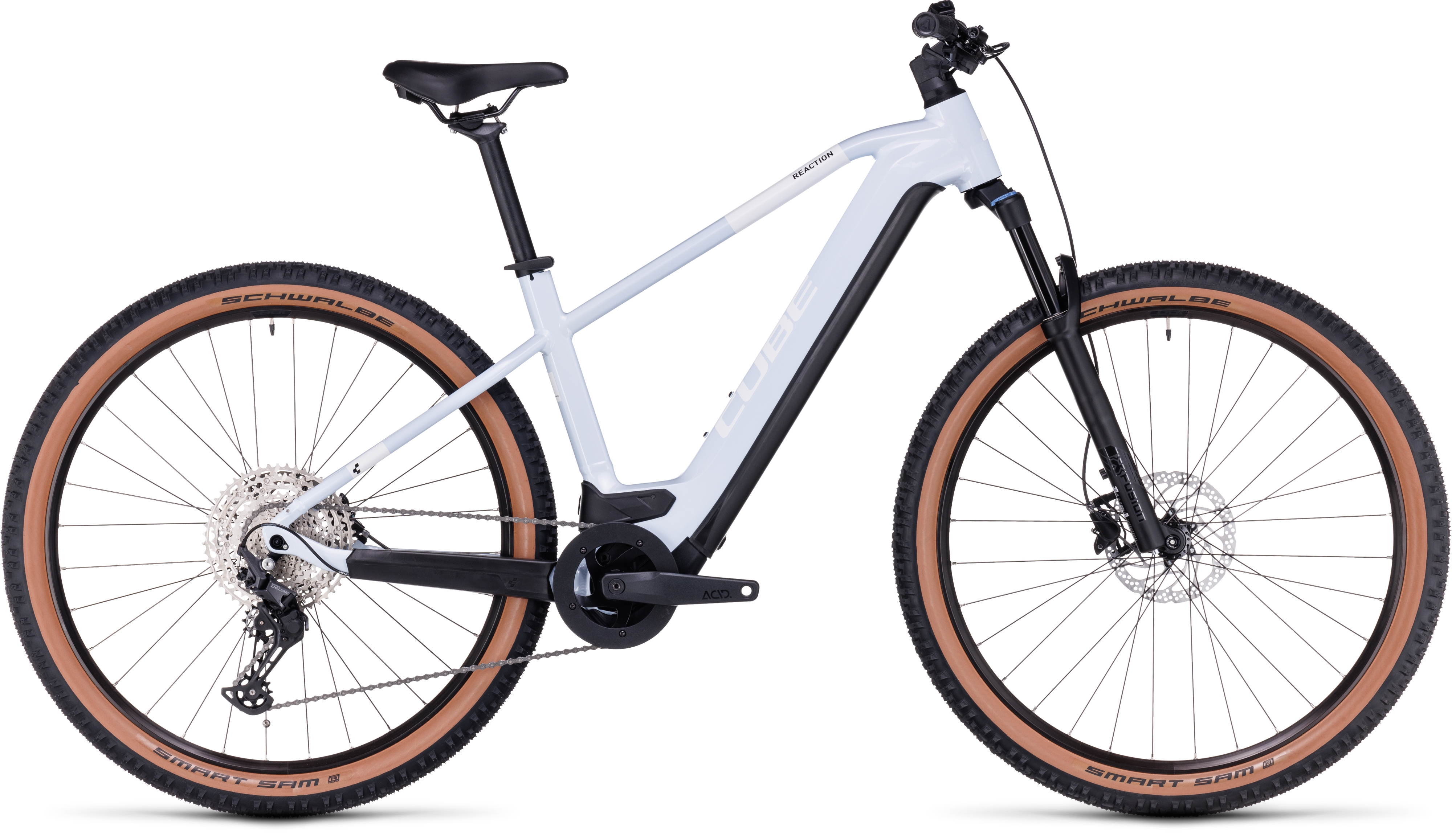

Allora ragazzi, dopo qualche preventivo, forse ci siamo.
All'80% andrò sulla cube hybrid pro con batteria da 750. Mi andava benissimo la 625, purtroppo non è disponibile. Prezzo finale 2680. Online si trova a 150€ di meno, ma, sinceramente, preferisco prenderla in negozio.
Probabilmente la farò arrivare già nastrata e latticizzata, ed ho qualche dubbio sui freni mt200 che mi ricordano quelli della graziella, ma...un eventuale upgrade me l'ha già quotato in circa 250€ per passare agli xt ed obiettivamente sono troppo esosi (e forse anche pericolosi) per la mia compagna.
La bici è questa:
Mi piace parecchio e, anche se sfora un minimo il budget che mi ero dato, mi sembra abbastanza superiore alla giant ipotizzata in precedenza a cui avrei fatto upgrade immediati.
Ci penso stanotte e domani cl 90% concludo
Liberi di farmici ripensare !!
sideman
17 Settembre 2018
13.484
9.401
Firenze
Giant Trance E+ SX0
d'accordissimo sullo spendere 150 euro in più ma avere il rapporto con il conce, soprattutto se ti ha fatto buona impressione
cerca di far rientrare la latticizzazione nel prezzo
per il resto il montaggio è equilibrato, abbastanza basico ma va bene per la bici che è anche i freni sono in linea, la forcella è comunque una air
750 ottimo, alla fine se decidi di aumentare le assistenze lo puoi fare senza pensare troppo ai consumi
A mio avviso se si vuole provare a fare un po di MTB manca solo il telescopico, che aiuta più di qualunque altra cosa in discesa e in tante situazioni
