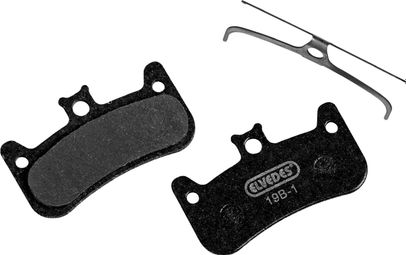

Montati da poco questi freni e molto soddisfatto:grinning: purtroppo le pastiglie in dotazione(organiche)sono durate
200 km circa, veramente poco!:(
Visto i prezzi ESAGERATI delle sinterizzate(anche di altri costruttori) cosa mi consigliate?
Alligator-Ascima-ecc...semimetalliche hanno prezzi abbordabili,cosa dite?

Ciao Treppy,:) potresti darmi qualche info in più?Tipo come ti sei trovato,che percorsi fai,ecc...
Attualmente le ho montate solo all'anteriore e rispetto alle alligator al posteriore lasciano meno residuo nero, non hanno mai accusato stress da surriscaldamento nonostante discese molto prolungate (5-600 metri di dislivello piuttosto tecnico) o bike park.
Ne ho provate di 4 tipi e con queste ho il miglior feeling, nonostante che le alligator ci vadano piuttosto vicino.

Scusa Treppy se ti rompo ancora...o_O potresti indicarmi da chi acquisti le Elvedes?
Per ora ho montato le Alligator,visto che ne hai parlato abbastanza bene.
Frenano ottimamente,ma mi sono accorto che il ferodo è stato montato sul supporto 1mm. circa più in basso :confounded:
quindi ho dovuto mettere un rasamento sul supporto pinza per alzarlo. Pista Disco.JPG
Non ci ho fatto caso, però se frenano ottimamente è già qualcosa.
Le Elvedes le compri su Amazon o su Alltriks, in quest'ultimo però le trovi raramente le carbon e se ci sono vanno via subito perchè hanno un ottimo prezzo (11€ mi pare)

ciao, concordo che le organiche originali montati con questo inpianto durano pochissimo, io ho fatto 300 km, poi sono passato alle Elvedes che parlate(11 euro), mi sono trovato molto bene dopo 900km ero a metà pastiglia, però ho notato che rigano il disco, poi ho provato le galfer rosse semimetalliche ( 15 euro) e come qualità frenata forse ancora migliore rispetto ad Elvedes, ho fatto 1000 km ero quasi fine pastiglia, ciao

essendo quasi alla frutta, mi sono messo a cercare le pastiglie per i Cura4
Dopo le esperienze: Formula organiche di serie (mai più mai poi) Galfer Viola, Formula sinterizzate e Braking carbon metallic, ho indirizzato la ricerca su queste ultime due dato che mi ci sono trovato meglio sia come frenata che come durata (forse le formula leggermente meglio delle Braking)
i prezzi vanno dai 22 ai 28 euro a seconda dei dealer, tenendo conto che le Formula sono generalmente più care delle Braking
Ho trovato pure delle Ashima a 15 euro ma sinceramente non vorrei rischiare.
Ero quasi deciso a prendere le Braking su Pro-M ad un ottimo prezzo (mi pare 22) e sped gratuita, quando decido di provare su Amazon dove notoriamente questa tipologia di prodotti costa di più...
e trovo le Braking Carbon Metallic a 14
come sempre le descrizioni di Amazon lasciano a desiderare, la foto (di repertorio) è della pastiglia senza confezione oltretutto dalla parte che pinza (almeno fosse stata sul retro avrebbe avuto una sigla).
Hanno scritto comunque Braking, spero siano originali... e soprattutto sppero non siano le organiche (e magari hanno scritto una descrizione sbagliata), però il colore della foro sull'oro era il loro....
disponibili ultimi 2 pezzi
alla fine mi sono arrischiato e le ho prese 29 euro ant e post (due anni fa pagai 29 solo per le ant Formula)
vediamo cosa arriva altrimenti faccio il reso....

Dai tienici aggiornati!!!
Un mio amico, rider veloce ma molto pesante, sui cura 4 prediligeva le Formula organiche cambiandole molto spesso, ora ha montato assieme ai dischi BCA Yod le pastiglie BCA mi dice che sono state studiate a posta per lavorare con i dischi BCA preservandoli dalla precoce usura, da quello che ho capito sono una via di mezzo tra Metalliche e organiche, lui è molto soddisfatto.
Anch'io ho preso dischi e pastiglie Bca ma non li ho ancora montati, aspettavo di finire dischi e pastiglie formula

Hai mai provato queste?
ho visto su Amazon che ci sono spedite con Prime, le recensioni sembran buone (il costo è più del doppio rispetto ad alltricks)
io ho anche trovato queste
Sembrano interessanti: di solito quelle in carbonio trasmettono meno il calore ai pistoncini e di conseguenza all'olio.
Io quando cercai ne ho provato diverse comprese le Galfer viola ma, a gusto personale, mi trovo bene con le formula metalliche.
Sinceramente no
ho sempre paura a provare nuovi prodotti non "famosi" che poi me le devo tenere... mentre su Formula, Braking e Galfer ho provato senza problemi e la mia classifica è l'ordine con cui le ho scritte
Ho visto che ci sono anche le BCA e mi era venuta voglia di provarle tanto costavano come le formula
riguardo alle formula organiche le trovai sull'impianto... giuro ho dovuto fare 3 discese prima che iniziassero a frenare, eppure le avevo anche rodate a casa... mi sarei aspettato una discesa, ma tre mi ha rovinato la giornata....e quando dico non frenavono dico che in alcuni ripidoni sono dovuto scendere.... poi chicca finale non sono durate una minkia di nulla...

Per me le Formula metalliche in assoluto le migliori, ma le Braking seguono a ruota e per quella differenza di prezzo vado di Braking
ok fa piacere aver anche un'alternativa.
Galfer io ho provato le viola: vanno bene nulla da eccepire ma se monti dischi a spessore maggiorato e galfer nuove è problematico, nonostante abbiano più corpo frenante (una volta lo avrei chiamato ferodo ora si può?) durano meno delle formula metalliche (o semi che siano = quelle oro).
Come ti dicevo chi me le ha consigliate è stracontento, quando le monterò ti potrò dare la mia impressione, in abbinata ai dischi che sono bellissimi e non mi diceva il cuore di montarli su...
Appena arrivano vi aggiorno
Le organiche ricordo che le avevo rodate secondo procedura formula (a memoria fai un tot di frenate con determinati intervalli) ma per me era semplice: parto da casa in discesa su asfalto, ben diverso rispetto ad un trail dove le frenate sono comunque condizionate dal percorso e mi trovavo bene, durata a parte. Quelle di primo montaggio han durato 2 mesi, le prime prese (perché ero senza ed il negozio aveva solo quelle) han durato un mese, facendo circa 40/60 km a settimana.

Sinceramente no
ho sempre paura a provare nuovi prodotti non "famosi" che poi me le devo tenere... mentre su Formula, Braking e Galfer ho provato senza problemi e la mia classifica è l'ordine con cui le ho scritte....
Non ho ancora conosciuto qualcuno che provandole sia stato insoddisfatto (parlo del forum marrone) e infatti mi sono fatto incuriosire e ora le monto, come semimetalliche secondo me non si può volere di meglio, le ho stressate un bel po' e sembrerebbero reggere il calore, inoltre fanno davvero poca polvere nera e mi sono durate più delle alligator semimetalliche (soddisfatto anche di quelle)
