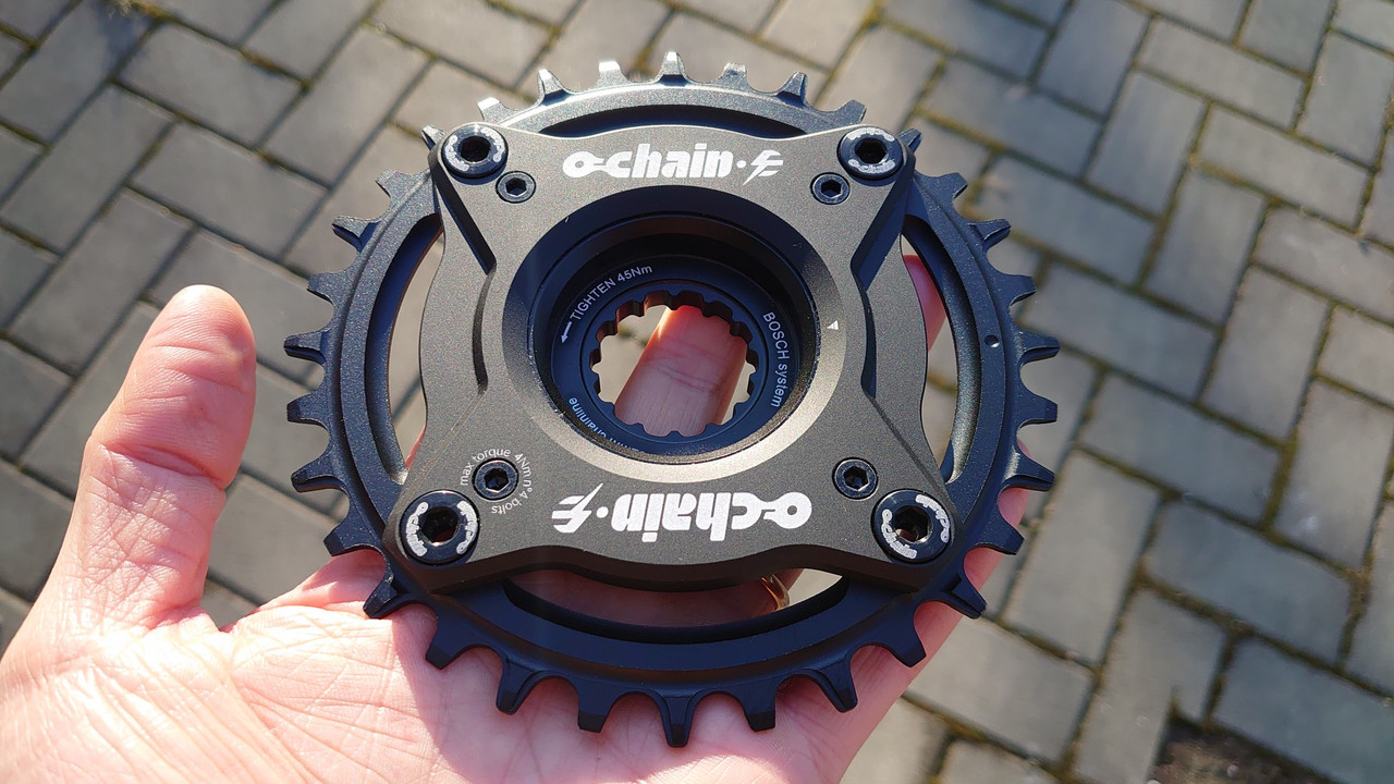

Babbo Natale ambientalista è arrivato con l'Ochain ricondizionato. Bello è bello, spero che mi porti quel comfort in più che cerco.
Prima magagna. Linea catena 53 come lo spider precedente ma qualcosa non quadra, la catena è più interna e striscia sul parafango ma soprattutto non passa nel guidacatena che dovrò modificare. Da un certo punto di vista è anche meglio perché così la catena è meno stressata nella metà cassetta che uso di più. Devo testare meglio la cambiata che non sembra peggiorata.
Test semiserio lunedì... serio serio (cit.) martedì.
