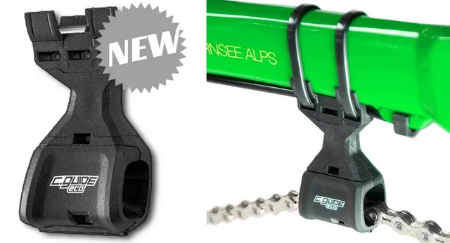

E una guida sotto il fodero potrebbe funzionare?
Tipo questo
Nuovo-Bionicon-c-guida-eco-guida-catena-MTB-della-bici-della-bicicletta-di-guida-catena-Della.jpg_640x640.jpg
