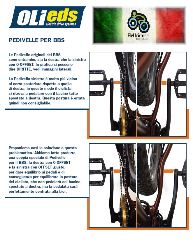

Ho fatto caso solo oggi che con questo motore i pedali risultano disassati, nel mio caso il pedale lato corona risulta ben 3 cm più distante dell'altro dal tubo verticale del reggisella.
Stesso problema il Bafang, e persino sul mio Yamaha ci sono 6 mm di differenza.
Ho trovato delle pedivelle con offset asimmetrico che dovrebbero mitigare il problema, faranno parte delle modifiche per il 2017[emoji3]

Ma ci dici anche la fonte ??? penso che potrebbero interessare a molti.........
Per quanto io sappia le pedivelle con offset asimmetrico le hanno lunacycle:
http://lunacycle.com/parts/bafang-parts/bbshd-parts/bbsxx-offset-crank-arm-left-or-right/
Oppure si può contattare elettricorse.com per un prodotto simile e si può scegliere la lunghezza desiderata 165/170/175 (sul sito non ci sono le pedivelle, ma le hanno!)
http://www.jobike.it/Public/data/pixbuster/2016106181611_2 - pedivelle BBS.jpg
O ancora eBikeClub offre una prolunga per perno quadro con vite di serraggio più lunga che potrebbe ugualmente risolvere il problema: http://www.ebikeclub.it/shop/it/accessori/53-pedals-alignment-bbs01-bbs02.html
Questo è quanto so io, il prezzo più conveniente è quello di Lunacycle ma vanno aggiunte spese di trasporto ed eventuali spese doganali (ma al momento sembra non siano disponibili le pedivelle sinistre!), le pedivelle di elettricorse dovrebbero costare 49€, la prolunga di eBikeClub 39,00€.
