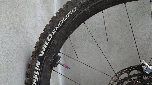

Con le HXC ho preso un grosso pezzo di legno tra i raggi. Uno era leggermente piegato. La ruota funzionava perfettamente, ma ho deciso che era ancora il momento di sostituirla. Ho ordinato raggi e nipples (10 euro), il negozio locale ha persino riutilizzato la fascia interna e l'ha sostituita in 5 minuti. La ruota funziona perfettamente e tiene l'aria senza problemi.
