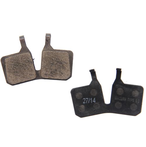

Non riesco a capire quali siano le pastiglie, trovo le 9.c (confort) e le 9.p (performance) ma non trovo la composizione.
Suppongo di dover prendere le performance, me lo confermate?

sentito il sivende, dice che dovrei già avere le 9.p, perché sono nere, mentre le 9.c sono blu. Da nessuna parte si trova la composizione.
Inviato dal mio ASUS_Z010D utilizzando Tapatalk
GIUIO10
6.412
13.896
64
Treviso
Kittata Nativa
Se sono nere sono le P (performance).
Tutte le pastiglie originali Magura sono in resina, con variazione dei componenti a seconda della performance desiderata.
Della serie 9. esistono come dici due varianti: 9.P e 9.C (comfort). La presenza maggiore di metallo sulle .P.
Della serie 8 che monta la serie MT7 (4 pads separati), esistono ugualmente due versioni: 8.P e la 8.R. La prima ha la stessa mescola delle 9.P, la seconda è la mescola racing, la più performante per Magura.
Se vuoi mettere delle pastiglie sinterizzate, devi rivolgerti all'after-market (Kool, Swiss ecc.). 236202_magura-performance.jpg 236789_magura-race.jpg Magura 8.R.jpg
