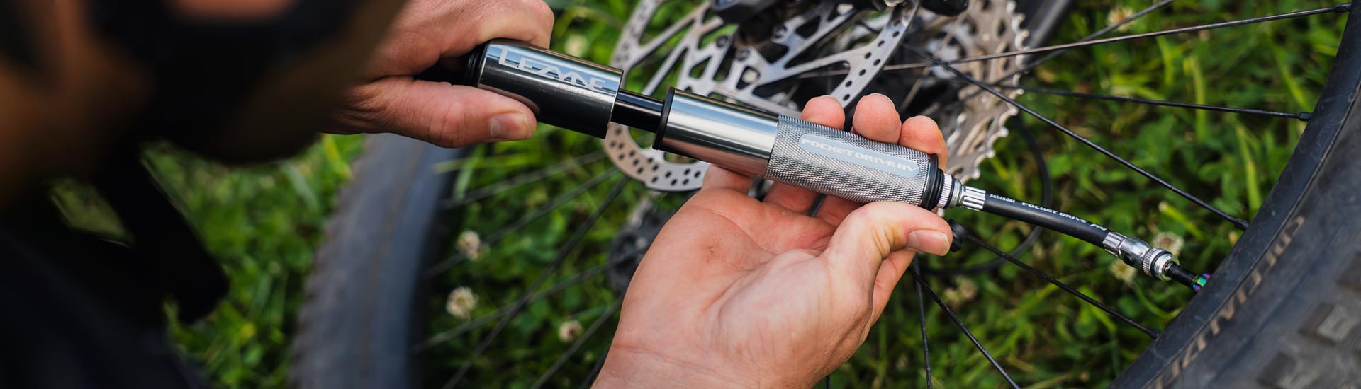

Puoi mettere un'immagine della lezyne,sono interesato.
Grazie
Quella da appoggiare anche su pavimento
sarebbe la Lezyne Micro Floor
ma per l'uso off road
personalmente trovo più pratica la Alloy Drive HV
