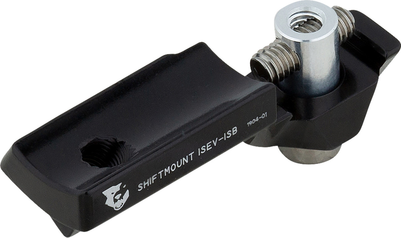

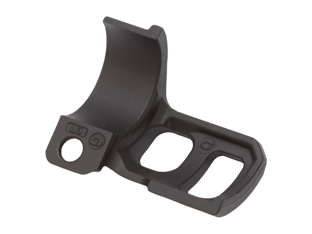

Rispolvero per altro dubbio ... se dovessi andare di remoto shimano (l'SL-MT800), avendo freni con sistema i-spec 2 che guazzo di adattatore dovrei prendere? Ho trovato questa versione che agganciandosi ai freni prende poi il remoto shimano tramite il suo morsetto EV ...
Oppure queste versioni ...
... ma a vedere com'è fatto ho dubbi sul suo accoppiamento col remoto Shimano.
So che vendono la versione Shimano con collarino, ma vorrei alleggerire visivamente al manubrio ...

Se intendi questo ...
... mi sa che anche lui non è giusto, perché pare che monti solo col suo remoto che ha appunto una slitta ...
Nel web sembra esserci solo questo che a vederlo sembra proprio l'adattatore da i-spec ii a i-spec ev ...
... ma porcamiseria lo fanno solo per piazzarlo sulla destra col manettino del cambio ...
...e se lo rigiro sulla sinistra, vallo a sapere se poi il remoto reggisella prende una corretta posizione.
Boh, sto iniziando a perdere le speranze :confused:

Sei gentilissimo Franz ma anche questi sono dedicati per montaggio freno destro in accoppiata col cambio posteriore shimano ... e per le inclinazioni che hanno, il dropper post di shimano non è detto che prenda un'inclinazione corretta.
Inizio a vedere all'orizzonte solo 4 possibilità: contatto Texano999 che mi trova una cavia che li compra e li prova, prendo uno shimano con collarino, cambio modello o se mi assale il pignoloestetabastardo che è in me, freni nuovi con sistema i-spec ev ... speriamo che il we porti una manciata di raziocinio :sweat:
