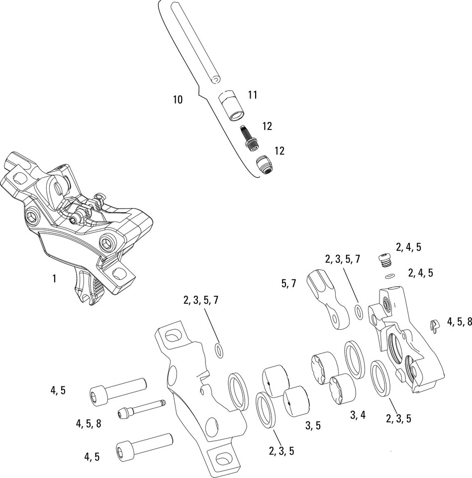

Ho guardato il tuo link ma (spero) di vedere che il pistoncino si inserisce semplicemente.....ti posto due foto prese dal tutorial.
    81,1 KB · Visite: 20
    91,5 KB · Visite: 20
23 Gennaio 2020
1.741
1.252
Oberwinti & Schio
Cannondale
Usa i guanti e con il dito applica una piccola quantità di fluido SRAM High-Perf. DOT 5.1
sulla circonferenza di ciascun pistone. Installare i pistoni in ciascuna metà del corpo della pinza.
Per le migliori prestazioni di frenata, utilizzare solo fluido SRAM High-Perf. 5.1 DOT.
Se il fluido SRAM non è disponibile, utilizzare solo il fluido DOT 5.1 o 4.
Non utilizzare grasso.
Il grasso impedirà ai pistoni di rientrare completamente nei fori della pinza, riducendo le prestazioni di frenata.
Per i ricambi:
Reactions: Rolly and Pietro.68
Rolly
2 Ottobre 2016
7.338
3.350
Bologna/Capoliveri
Grazie ancora per la tua conoscenza condivisa!!!!
Io ho messo dentro il pistoncino tutto bagnato di DOT 5.1.
"Speriamo che io me la cavo" cit.
Adesso aspetto il kit spurgo....quello che avevo è una ciofeca!!!!
E faccio giretto a piedi....panorama buono
