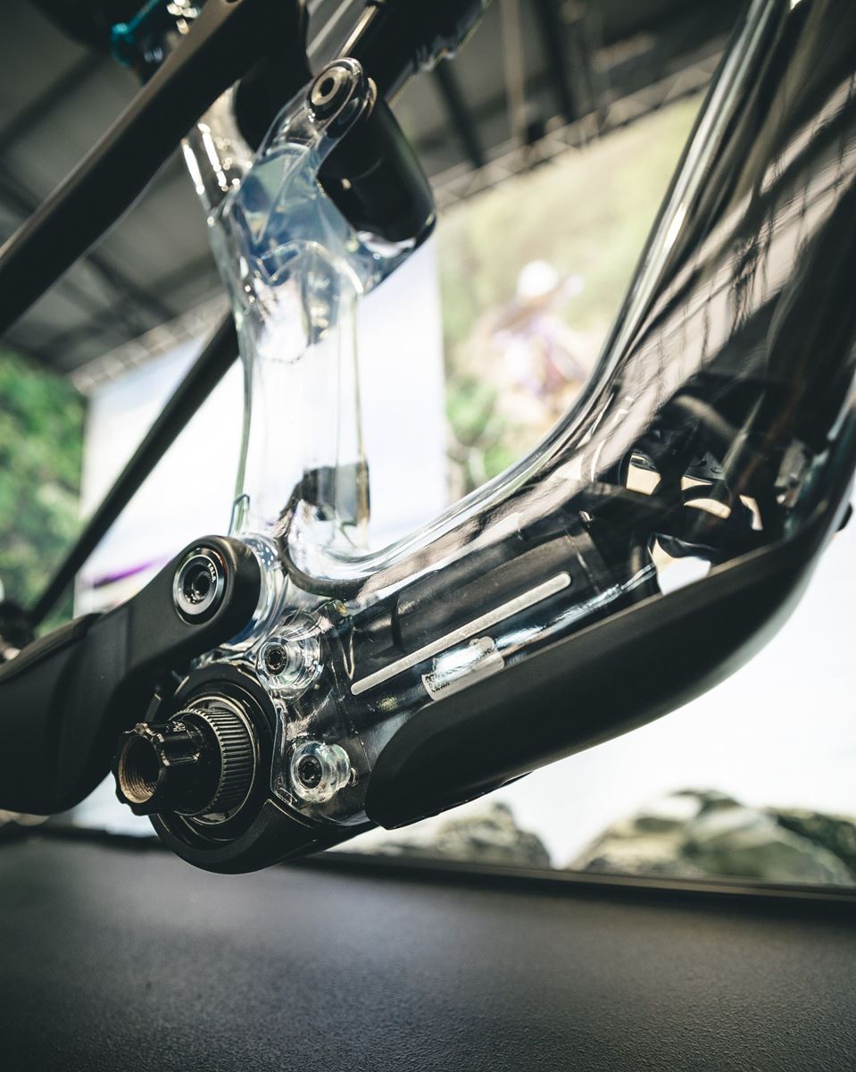

so che ormai siamo al miraggio...
da questa foto che ho scaricato da un video fazua...
qualla che si vede non mi sembra una borraccia... ma ripeto... saranno allucinazioni !! Vedi l'allegato 79616
Lo spero proprio per voi...con questo extender Fazua non ci ha fatto un gran figura.
Tra l'altro non capisco perchè sul sito Fazua non ci sia la Heckler tra le bici dotate di tale motorizzazione.
MMMMMMMMM un dubbio io ce l'ho......sarà che la Heckler SL motorizzata Fazua è al canto del cigno? vedremo
