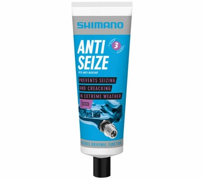

Domanda......forzando in salita,sento rumore di scricchiolio provenire dal reggisella(ben serrato!)come posso ovviare?

Forse potrebbe essere proprio quello..... troppo serrato!

Ma...pensavo che serrandolo di più NON si muovesse,proverò a chiuderlo alla coppia corretta :)
e poi...tutta colpa del motore silenziosissimissimo che ti fa sentire anche i Grilli che saltano nei prati! :grinning:
Sono daccordo sul calcolo tacche,ma 122 KM residui non me l'aspettavo (tanti!!) e volevo condividere ;)
Mettici un po' di grasso specifico per reggisella....
