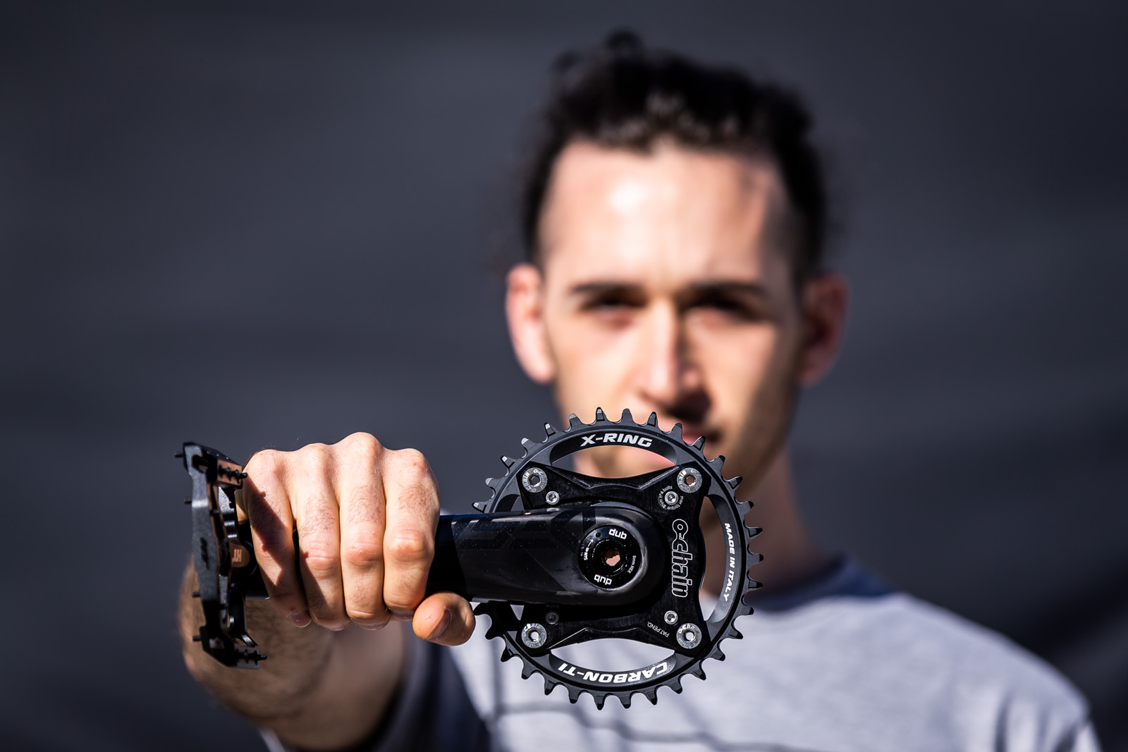

Sulla E-bike ne ho visti diversi usarlo in gara. Anche Garibbo (nella foto dal web) lo usa, magari perchè è sponsorizzato ma credo che se fosse una cosa inutile potrebbe anche non usarlo, no ?
In ogni caso sia OC che questo nuovo mozzo funzionano in DISCESA e non hanno nessun effetto in salita quando c'è il tiro catena quindi anche l'over-run. Unica differenza che c'è un leggero ritardo sull'innesto del tiro catena quando si inizia a pedalare, ma se sono su un powerstage sono a tutta con la catena sempre in tiro !
Sulle bici normali lo usano diversi atleti, ma probabilmente perchè anche loro sono sponsorizzati ... ;)
