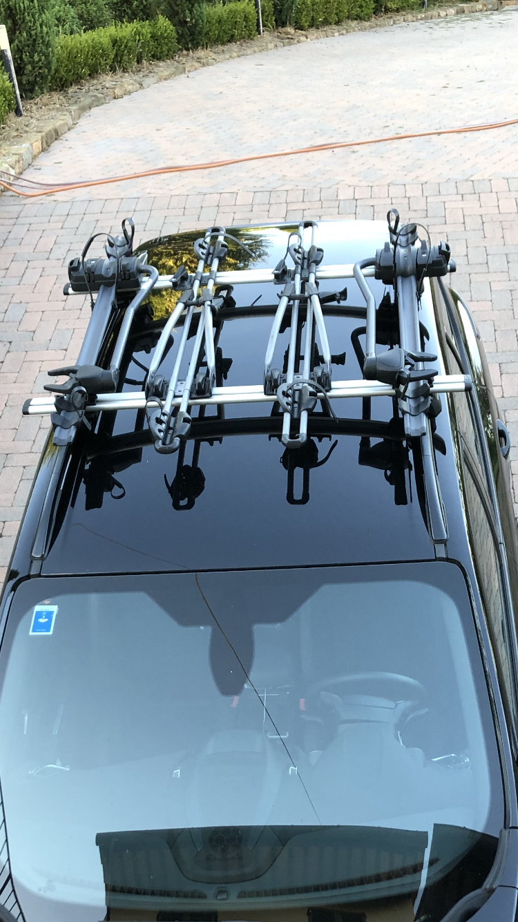

fatto simulazione in "vitro" sul pavimento. sono perfette. al centro ci sta una 26" di mio figlio ed una 24" di mia figlia sono perfettamente complementari. facendo la simulazione per terra quando monti su lo fai con delel certezze. perche non puoi stare a provare e riprovare. sono anni che viaggio con 3-4 bici sul tetto.
per i 75 kg. Ci sto ragionando. Al limite la 24” la metto dentro smontando la ruota. Sul manuale però è scritto carico consigliato 75. Consigliato..è un po’ ambiguo...
