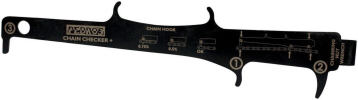

E' ora che cambio catena?
apollokid
4 Ottobre 2024
1.010
804
54
Provincia di Milano
n/a
Anche le ruote dentate 11 e 12V sono più strette
Si ma non è quella la discriminante, il problema è che quando le maglie si sono allungate se la catena deve girare su un pignone molto grande allora si avranno le prime maglie che calzano bene ma le ultime non rispettano più il passo e quindi deformano i denti.
Poi posso immaginare che buona parte delle cassette a 11 o 12 velocità abbiano anche il pignone più grande di almeno una 50ina di denti (io ho uno Shimano M6100 da 10-51 denti) mentre sulla vecchia muscolare dove ho ancora la tripla arriva a 44T e quindi implicitamente dire 11-12V implica anche corona da 50T o più nel pacco pignoni.
Nel mio caso per esempio significa che la catena deve calzare 7 denti in più di differenza rispetto alla vecchia 9V... poi ripeto, io non avevo mai pensato a questo dettaglio e non so se abbia senso farmi troppe pippe, a livello però di ragionamento un senso ce l'ha.
Sinceramente ero sereno dopo aver letto la risposta di @Andrea321, se però sul calibro della Parktool (che come nome mi pare di tutto rispetto) danno un'altra indicazione rimango quantomeno perplesso, anche perchè io la catena nuova di scorta l'ho presa già da tempo ma volevo aspettare di arrivare a 0.75 prima di cambiarla (adesso il calibro non entra ancora tutto dal lato 0.75 e di buttarla anzitempo mi darebbe un po' fastidio)

La mia catena Sram 12v. ha 4.200 km e ancora non entra il 0,5, di calibri ne ho 3 tutti al top, ai prossimi 100 km misuro la catena con un calibro digitale
Soglia di sostituzione SRAM​
  • Sostituzione consigliata a 0,8% di allungamento.
  • Su 12 maglie questo corrisponde a circa:
    • 6,048" (153,6 mm circa)
Se la misura centro-centro su 12 maglie arriva a ~153,6 mm, la catena ha raggiunto la soglia di usura dichiarata da SRAM.

Si il ragionamento è corretto (ma l'usura non è causata dalle maglie che non ingaggiano - vedi dopo), ma una catena da 12 velocità è più stretta e si allunga più velocemente e con l'allungamento, indipendentemente dal numero di denti del pignone, il numero di denti ingaggiato diminuisce e quindi la forza applicata dalla catena si distribuisce su un minor numero di denti ovvero aumenta sul singolo dente; la maggiore forza sul dente lo usura molto più rapidamente e se la superficie di un singolo dente è minore perché è meno largo (più sottile) a parità di forza la pressione è maggiore.
Questo giustificherebbe l'indicazione di sostituire la catena quando ha un allungamento minore.
Anche per verificare l'usura dei pignoni/corone c'è uno strumento apposito, è un poco meno semplice da utilizzare, ma in pratica consente di vedere quanta maglie vengono ingaggiate; se sono poche (dello spezzone di catena dello strumento si sollevano alcune maglie dai denti del pignone) vuol dire che i pignoni sono usurati.
Con la dima park tool CC-2 si riesce a monitorare meglio il progredire dell'allungamento rispetto a dime fisse tipo la CC-3.2 (le ho entrambe).
Il calibro è preciso ma scomodo ed facile sbagliare prendendo a riferimento una misura non corretta (che dovrebbe essere max 132,60 mm).
Strumento per verifica usura pignoni (si poggia lo spezzone di catena sui denti e facendo leva sull'impugnatura lo si mette in tensione; se i denti sono consumati le maglie più lontane dal manico non ingaggiano (si sollevano)
Unior Misuratore di usura pignone Strumenti, Adulti Unisex, Multicolore (Multicolore), Taglia unica : Amazon.it: Sport e tempo libero https://share.google/q194VR1n2XNhOwBbd
p.s. l'indicazione di sostituire a 0.5 c'è, ma io aspetto 0.75, l'importante è non andare oltre.

Alla fine mi avete convinto (e devo ringraziarvi), questa sera sono sceso in box ed ho cambiato la catena. Avendo solo la dima ed essendo curioso ho misurato con il calibro la distanza e sulla catena nuova è di 132.2 mentre sulla vecchia era a 132.7 quindi direi giusto 0.5
Comprerò uno di quelli a lancetta a questo punto, ed ovviamente un'altra catena di scorta perché certi ricambi io li voglio già avere in casa (stesso discorso per le pasticche dei freni, giusto per fare un esempio)
A proposito, per chi volesse ho trovato un link piuttosto interessante sull'argomento : https://bikeplani.com/2020/03/04/i-domandoni-7-quando-cambiare-la-catena/
fear_factory84
26 Settembre 2021
4.174
2.441
roma
quelli sono 0.5 mm non 0.5%... occhio alle misure e alla matematica..
il problema della misurazione col calibro e' che gli inserti del calibro spesso non entrano a dovere (e non misurano dal centro tra 2 rullini) e non c'e' nulla che mette in tiro la catena.. e misure di precisione del genere, vengono sballate.
apollokid
4 Ottobre 2024
1.010
804
54
Provincia di Milano
n/a
Sinceramente io non ho mica capito se si parla di % o di mm, tanto per dire nell'articolo che ho citato parla di mm e non di %.
Un altro limite di questo attrezzino è il fatto che prende a riferimento dei limiti d’usura “standardizzati” che sono: uno stiramento di 0.75mm per pignoni in alluminio e di 1mm per pignoni in acciaio. Questo limite d’usura “forfettario”, tuttavia, ha senso come riferimento di massima, ma attenendovisi si ha comunque un principio di usura specie per i pignoni più piccoli, il che significa che comunque, dopo alcuni cambi-catena, dovremo buttar via anche il pacco pignoni.
Un altro suggerimento è quello di non superare 0.6mm di stiramento; tenuto conto che la distanza tra 6 maglie in una catena nuova è pari a 132.4mm, la distanza corrispondente all’allungamento di 0.6mm sarà pari a 133.0mm (nella figura qui a fianco vedete come va effettuata la misura). Qualora poi utilizziate di quelle cassette 12v per monocorona per le quali vi siete venduti un rene per comprarle, se vi fermate a 132.8-132.9mm non sbagliate.
Io alla fine l'ho cambiata a 132.7 ma non l'ho buttata.
Se faccio il conto partendo da 132,2mm lo 0.5% porta a 132,85mm quindi i valori sono più o meno li, fosse in % voleva dire che avrei potuto tenerla ancora per qualche uscita ma sinceramente va anche bene così, non morirò per averla cambiata un pelo prima ed il pacco pignoni e la corona sicuramente ringraziano.
Sulla dima che ho comunque non c'è scritto niente, solo 0,75 o 1 ma non dice se in mm o %

io mi riferivo alla misura col calibro, quelli sono di sicuro 0.5mm al netto di eventuali errori di misurazione.. Intendo il calibro generico l'attrezzo che misura le distanze, non il calibro da catena specifico.
e' evidente che chi ha scritto sta cosa e' della scuola di pensiero che le catene vadano cambiate a 0.5%. Se vuoi seguire quella filosofia fallo, ma sappi che a meno che non ruoti le catene e poi le rimetti su, andrai a spendere di piu'.
Poi tutte ste paranoie hanno senso se hai pacchi pignoni da centinaia di euro, non un deore 6100 o uno sram pg1210/1230 che paghi in offerta anche 60 euro!

Penso si possa affermare che è preferibile utilizzare lo strumento specifico per il monitoraggio allungamento catena piuttosto che un normale calibro perchè l'utilizzo di questo è più difficoltoso, è soggetto ad errore di misurazione e ad una possibile errata misura presa come valore di riferimento.
Tra i due tipi di dima, quella con i soli due valori 0.75 ed 1, e quella con scala graduata è meglio quest'ultima, poiché consente di monitorare l'allungamento e non solo di verificare se è stato superato il relativo limite.
fear_factory84
26 Settembre 2021
4.174
2.441
roma
e non solo.. un attrezzo a tre punte tipo questo ti permette di avere il giusto tiro della catena per avere una misura "giusta":
tanto che se non rispetti i numeri ad inserire le punte, in ordine, la misura, sballa.
