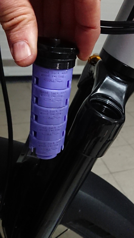

anch'io la uso bassa di pressione 10 psi meno del mio peso da tabella fox con 5 token

con 5 spacer
ti assicuro che è supermorbidosa

e vorrei vedere con 5 token!
Sono quelli che ho trovato nella Z1. Per me troppi troppi.
