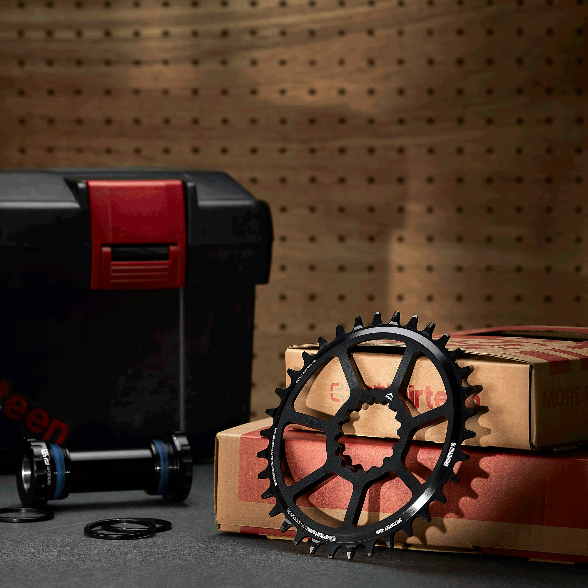

A breve vorrei cambiare corona alla mia Ghost ASX Ad Advance, con Bosch gen4 smart. I motivi sono essenzialmente 2 , avere meno denti (devo decidere se monterò una 32) ed avere il ragno e corona separate, oggi tutto un pezzo. Ho difficoltà a capire che tipo di ragno devo prendere. Sono tutti uguali? Hanno un offset diverso, uno dall'altro? Come si fa' a sapere che offset ha la mia trasmissione (Sh XT 12s 10/51).
fear_factory84
26 Settembre 2021
3.954
2.294
roma
devi misurare la linea catena, se sono 55mm dal centro del telaio / motore e' una linea catena boost (cosa molto probabile).
Hai una foto della corona attuale? perche' se e' una direct mount, probabilmente ti conviene comprare una corona come quella, anche perche' lo spider classico 104bcd col 32 denti e' proprio al limite (o ti serve persino prenderne uno 96bcd e poi sei obbligato a tenere il 32t per sempre...).
le pedivelle ethirteen che hai non accettano uno spider "normale".. quindi devi prendere la corona loro a meno che non vuoi cambiare anche le pedivelle...
