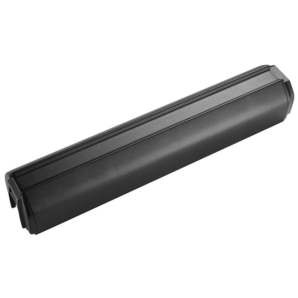

Corretto,
su Giant sono tutte intercambiabili, puoi mettere anche 625, 750 (OEM che non fanno più perchè pesava più della 800) e 800
chiaramente è una bella spesa (800/1k a meno di non prederle seminuove), ma in un futuro è una possibilità assolutamente interessante in quanto ti allunga la vita della bici
