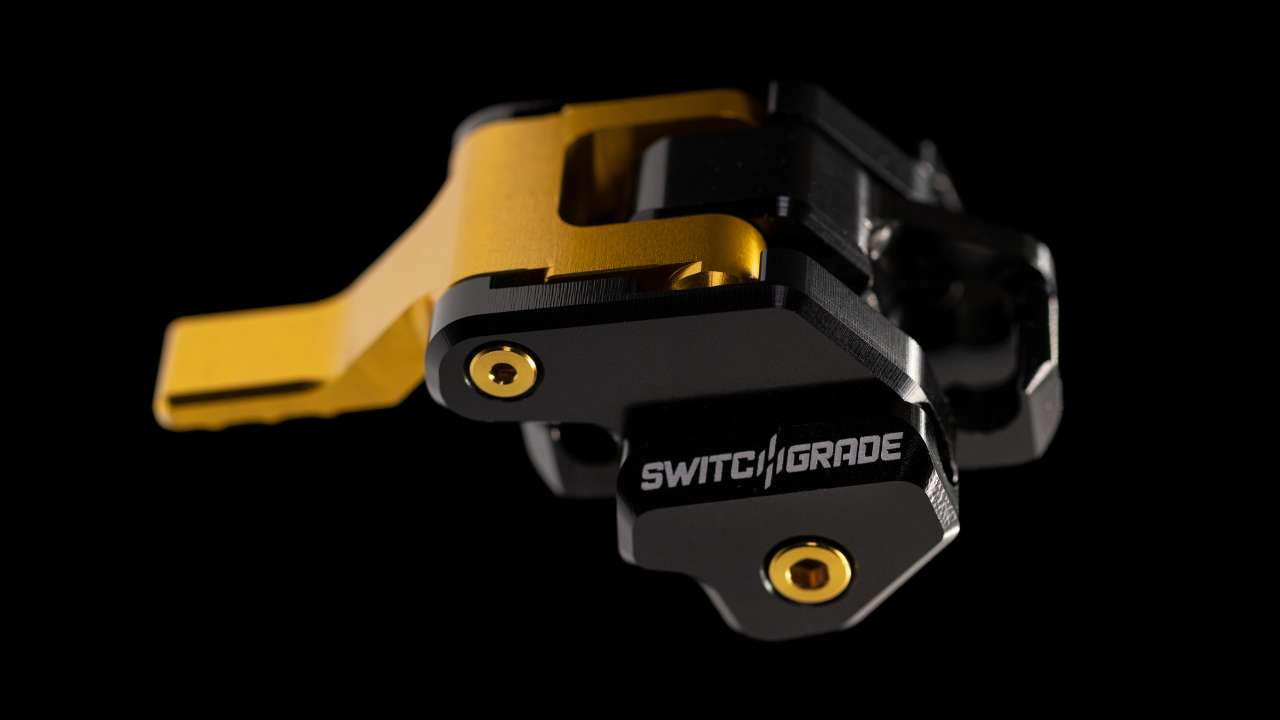

Salve,
Ne approfitto del post per chiedere consiglio.
ho appena preso una giant reign con reggisella da 150.
purtroppo in certi passaggi tecnici sono al limite.
Io tengo la sella piuttosto inclinata con la punta per il basso per essere più comodo in salita, e quindi ho la parte posteriore che mi si aggancia facilmente nei pantaloni.
stavo valutando un reggisella telescopico da 180/200 ( molto interessante il oneup che avete segnalato) oppure questo
(anche se costa quasi come un reggisella !)
che ne pensate ?
Grazie
