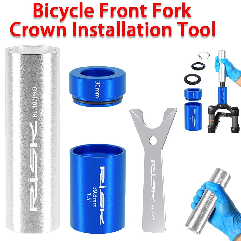

- L'estrattore della ralla (anello a battuta sulla corona dove poggia il cuscinetto inferiore)...ma meglio una nuova ralla da inserire sulla nuova focella e anche qui ci vuole uno strumento che non è altro che un tubo che vada a premere in basso la ralla perpendicolarmente.

- Attrezzo per ralla che ho io pagato 12€, anche se per le prime focelle andavo da un amico in officina e usavo un tubo con la pressa, l'importante era centrare bene. Con questo strumento invece è già tutto allineato...un pò come il tool per il ragnetto:

Forse la cosa più rognosa è proprio la ralla...e piuttosto che provare a rimuoverla conviene forse comprarne una nuova:
