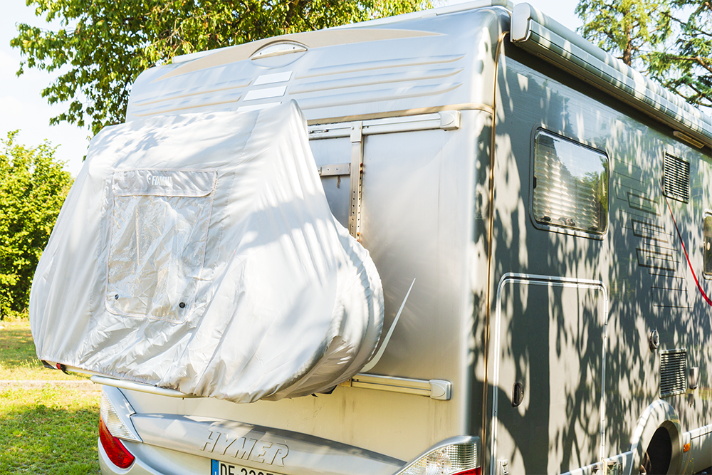

Vorrei esporre un altro mio dubbio che nel video non viene affrontato. In caso affronti un viaggio lungo durante i quali sono previsti acquazzoni si può coprire la bici con un apposito telo? Come ho raccontato in un altro mio post, io ho fatto l'errore di coprire la bici, nonostante il manuale del portabili lo sconsigliasse per l'evidente aumento della resistenza dell'aria. Come risultato mi sono ritrovato all'arrivo con il braccio evidentemente piegato, che ho dovuto sostituire. Vorrei evidenziare questo fatto affinchè altri novelli come me non incappassero nello stesso errore.
Con i camper si fa abitualmente (coprire le bici con apposita copertura, esempio FIAMMA) e non so se si possa fare altrettanto nelle auto
Il telone va bene dietro ai camper. Sul tetto o portabici da gancio fa un grosso effetto vela. Copri se vuoi le parti elettriche (comandi, motore, batteria, tubo obliquo...) con dei sacchi della spazzatora tagliati, aderenti e fissati con del buon nastro. Io ho sempre fatto così

In numerosi occasioni con il portabici posteriore su gancio traino, mi sono trovato ad affrontare che grandinate. Ho verificato che la bici, dietro alla sagoma auto, è sufficientemente riparata in movimento. In alcuni casi è rimasta asciutta. Direi al limite di coprire parti come display.

non coprite niente è tutto ben ponderato!
Se fasci le parti elettriche e per caso ristagna acqua, si ossidano i contatti o si bagnano parti elettroniche.
Grazie! Ho visto spesso bici coperte dietro ai camper. Essendo praticamente aderenti alla sagoma del veicolo non c'è praticamente effetto vela. Speravo altrettanto nel mio caso ma avendo una Ford Focus SW non ha funzionato...adesso lo so
