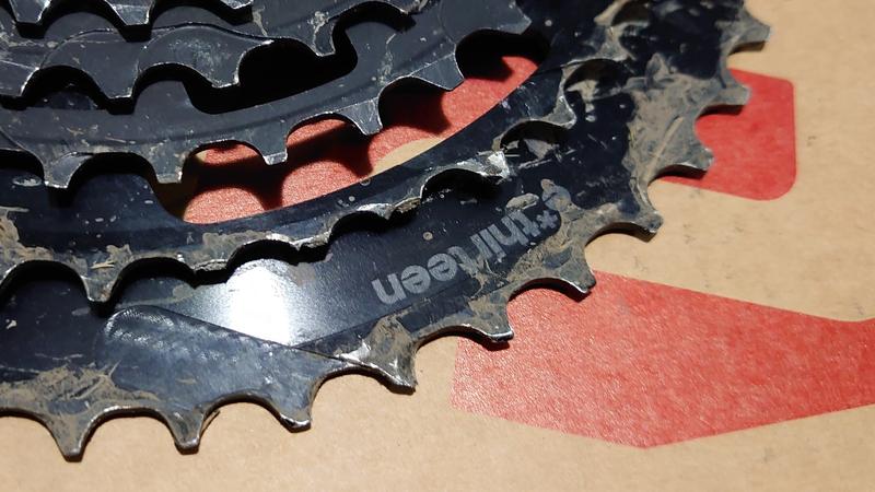

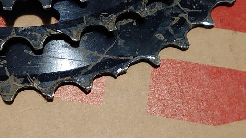

Aggiornamento della breve storia triste.
L'altro giorno durante un controllo di routine ho avuto una brutta sorpresa...
Sono un cane nella guida ma usando tanto il cambio a quello sto molto attento. Finora però ho sempre avuto cassette in acciaio che non mi hanno mai dato problemi del genere. Qui gli ultimi due rapporti sono in alluminio... ed eccomi qui signor giudice dopo 200km. SCONSIGLIATA!
  • Wow
Reactions: alexnotari65

Mah, pure io uso cassette con i due pignoni più grandi in alluminio ma quei denti smangiati non li ho mai visti. Le mie però sono roba da battaglia mica da atelier, Sunrace ad 11v, più vicine ai 600 grammi che ai 400. Le magre prima o poi ti fanno soffrire! :p
Vedi?a comprare le robe fighe...le fighe stan bene in vetrina sacramento o_O sembra picchiato cmq dai,mica si ê consumato solo il canino e le palette coi molari son nuove:joy:o un sasso alzato o chissáchesfiga ma capita,lo puoi usare cmq lostesso,giâ provato,sgrana solo quando son proprio a punta i denti,cosi son nuovi.Brakky
Ne avevo provato una, tempo fa ed era per bici standard,
avevo piegato un paio di denti in acciaio, però era un tentativo fatto sulla mia pelle perché la cassetta che avevo usato era sconsigliata per e-bike, questa e un modello specifico per bici elettriche?
E non ti ha fatto neanche un urletto di agonia?! Sembrerebbero proprio strappati dalla catena in fase di salto pignone
Sì è quella specifica.
