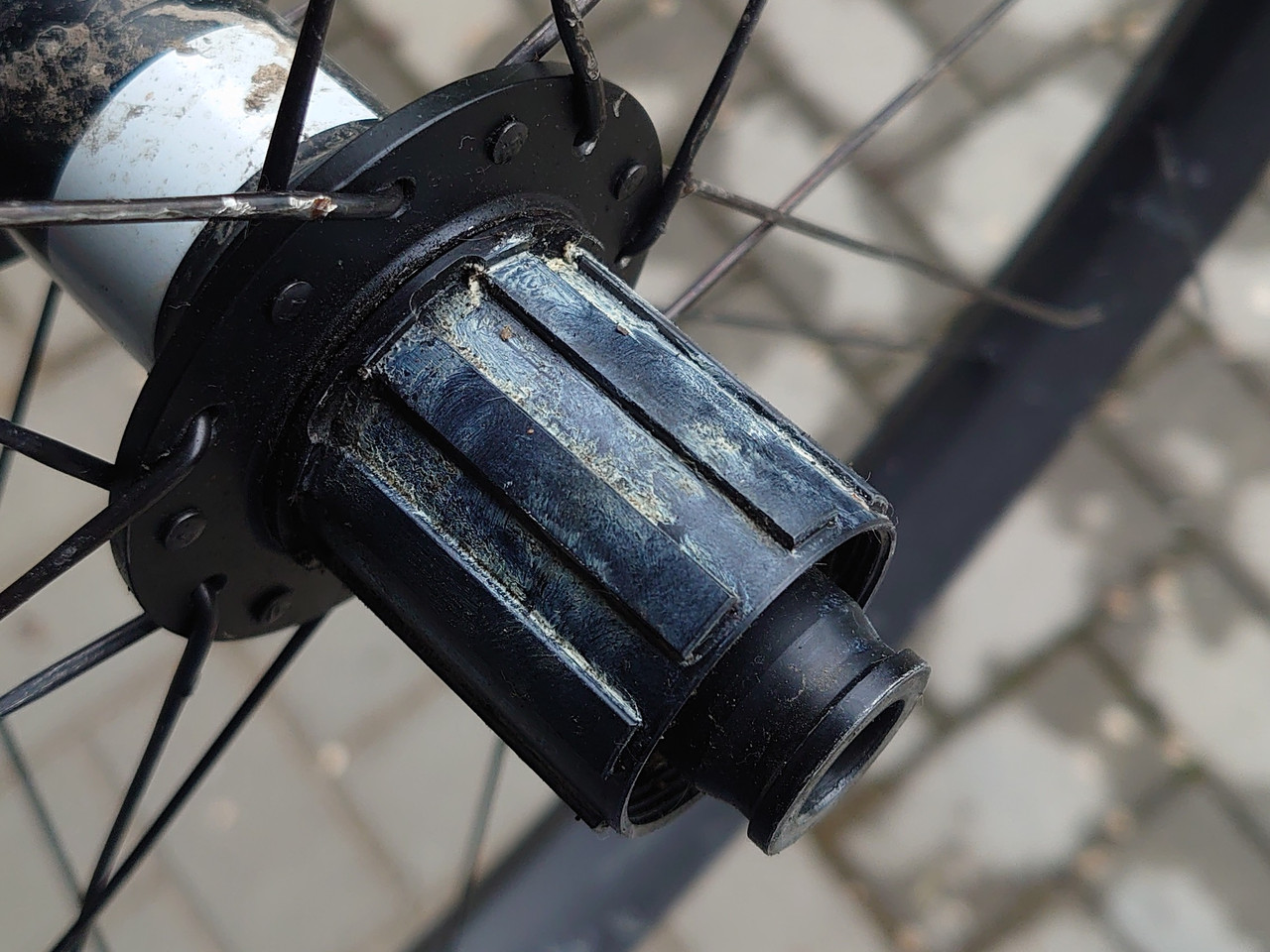

Se hai la ruota libera HG, quella si che la vedo male, l'ho tritata col cx 4 senza nessun uso spropositato....
Io ho la modalità mattomissile rivettata e questa è la mia Dtswiss in acciaio...
mo non ho una foto, ma quella della mia mavic edeemax 30 che ho spaccato era seghettata a morte dopo circa 4mila km, bosch cx4 non smart e sopra pacco pignoni sram nx pg-1230. C'e' da dire che quel pacco pignoni non aiuta avendo i pignoni separati non tenuti insieme tra di loro. Infatti mi ha seghettato anche il corpetto hg sulla front muscolare (che pero' ha delle entry level sunringle duroc 30).
Forse le vecchie edeemax avevano in corpetto in alluminio, difficile che si segni se fosse in acciaio come quello di cowboy.

su una ruota venduta specifica per ebike? Se si sono delle bestie...
Sarebbe strano ma non mi stupirei affatto.
Resta il fatto che anche i miei due vecchi set di ruote della Levo con corpetto hg in acciaio dopo anni di uso erano intonsi, quello microspline delle mie edeemax 2024 di sicuro è in acciaio, ci si attacca anche la calamita.
