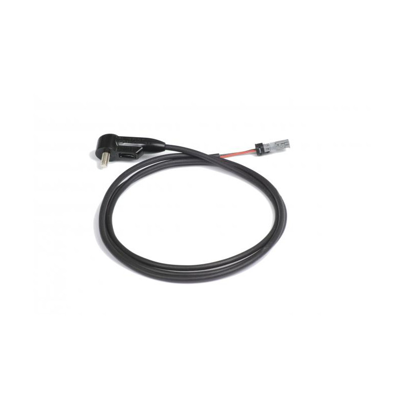

buondì, ieri al ritorno dal mio giretto, scarico la bici dall' auto, vado per riaccenderla .... ma nulla ....
display e batteria funzionano ma non vi è pedalata assistita, la batteria ha ancora 2 tacche, errori non ne segnala, che cxxxo può essere.
la bici è una egenius 2017 con bosch, batteria sostituita in garanzia con 3 ricariche.
eh se avessi avuto un brose ....:D

Se non si legge il numero della velocità, vuol dire che il cavetto del sensore è guasto: questo è il primo passo.......:cool:
poi vediamo il secondo....
Anzi, tanto vale che te lo dica subito:
Se accendi la bici dal display, la batteria si accende? e se non si accende, prova accendere la bici con il tastino sulla batteria e vedere se resta accesa......

non va il contakm
Allora hai trovato l'inghippo. :)

Ecco, questa cosa mi fa un po' cac**e sotto, se a metà giro perdo il "pirulino" magnetico resto a piedi? Anche il sensore e relativo cavo sembrano piuttosto delicati ...
Vedi, se ad esempio, rompi la catena e sei senza smagliacatena o la falsamaglia sei a piedi anche con una mtb tradizionale. Con una emtb ci vuole qualche accortezza in più, un magnete in più è bene averlo nella propria trousse; il cavetto sensore magari no, ma statisticamente non è un inconveniente frequentissimo......

Dovrei avere in giro un magnete, mi sa che lo butto nello zaino.
Vedo magari se si riesce a proteggere un po' il cavetto, non so se sono le 27.5 + ma da quando ho l'emtb è un continuo "sdeng!" di pietre sul telaio, la vernice è già scheggiata in diversi punti, dannaz..., mi verrà una bici a pois :joy:
Verifica però cosa serve a Shimano: Bosch e Yamaha utilizzano dei magneti con carica maggiore rispetto a quelli standard per computerini.......:rolleyes:
