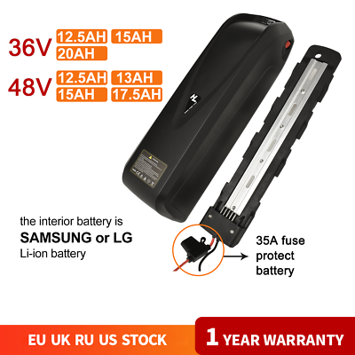

purtroppo per elettrificare avresti dovuto comprare la serie st (la 530/540/900) , le uniche bici che si prestavano bene allo scopo .
ti rinnovo il consiglio di consultare il forum di jobike per il discorso dei kit , trovi sicuramente informazioni + dettagliate se ti dai una letta ai vecchi 3d ...peraltro qui non è che trovi info , solo che lì ne trovi di + e in generale è + frequentato dagli smanettoni dell'elettrificazione ,
per la batteria la trovi su psw power , dal sito mi da errore per cui ti linko da ebay

va bene grazie mille
