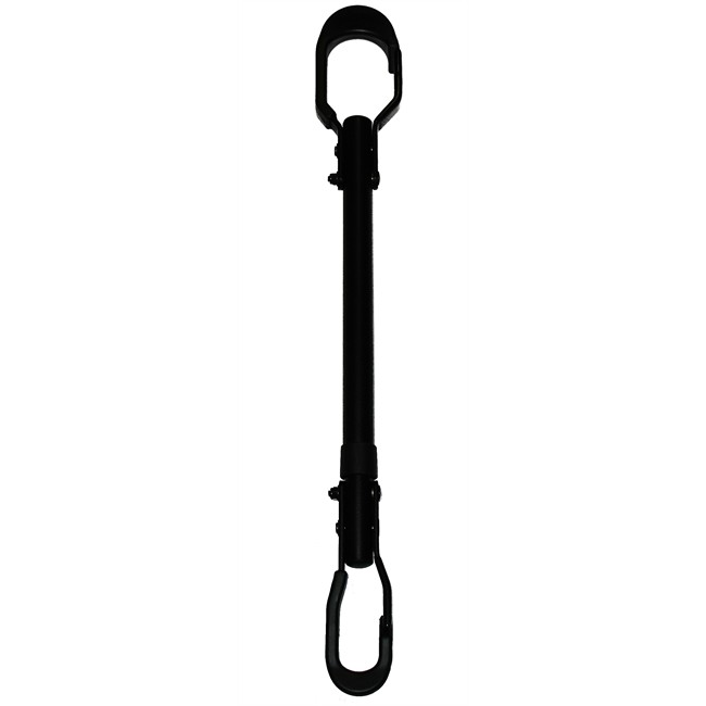

Per appendere la bici al cavalletto sto utilizzando un adattatore per il trasporto delle bici da donna venduto da Norauto e da Decathlon
