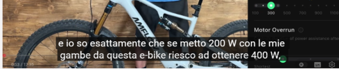

Intende che riesce ad ottenere 400w totali, 200 suoi + 200 dalla ebike.
Diciamo è la "potenza totale alla ruota" ( somma di spinta con le gambe + quella col motore).
Quello che supponi intenda, quello che dice è un'altra cosa, ma ok, ormai abbiamo capito che non si è espresso bene, per cui il livello 3 da il 100% di quanto immesso dal ciclista.
Scusa, ma lo si vede bene quando inquadra il display con i watt forniti dal motore e quelli forniti dalla gamba, e si vede che sono praticamente uguali.
La stessa cosa la verifico anch'io sulla mia. Ho messo un display che mi fa vedere quattro valori:
W motore
W gamba
Nm motore
Nm gamba
e con assistenza 3 motore e gamba danno + o - gli stessi valori.
W motore
W gamba
Nm motore
Nm gamba
Si si, ho capito, e ho capito che quanto detto da lui nel video è stato un lapsus. Ma da li la mia risposta iniziale sbagliata.

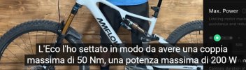

Guarda che subito prima spiega esattamente come ha settato la bici, quindi il senso del discorso è chiaro
Vedi l'allegato 86713
Tra l'altro, 50 Nm e 200 W sono valori piuttosto incongruenti (sempre tenendo conto di assistenza 100%), perché 200 W con 50 Nm corrispondono ad una cadenza di 38 rpm. Bassina... :p
Se ne deduce che il "ceiling" che lui incontra, pedalando a 75 rpm, è quello di 200 W, che corrispondono a 25 Nm.
Detto diversamente, poteva impostare a 25 Nm il limite di coppia, e non gli cambiava nulla, né in fatica né in consumo.
Edit: però ripensandoci, forse potrebbe influenzare sulle ripartenze, quando la cadenza non è a regime.
