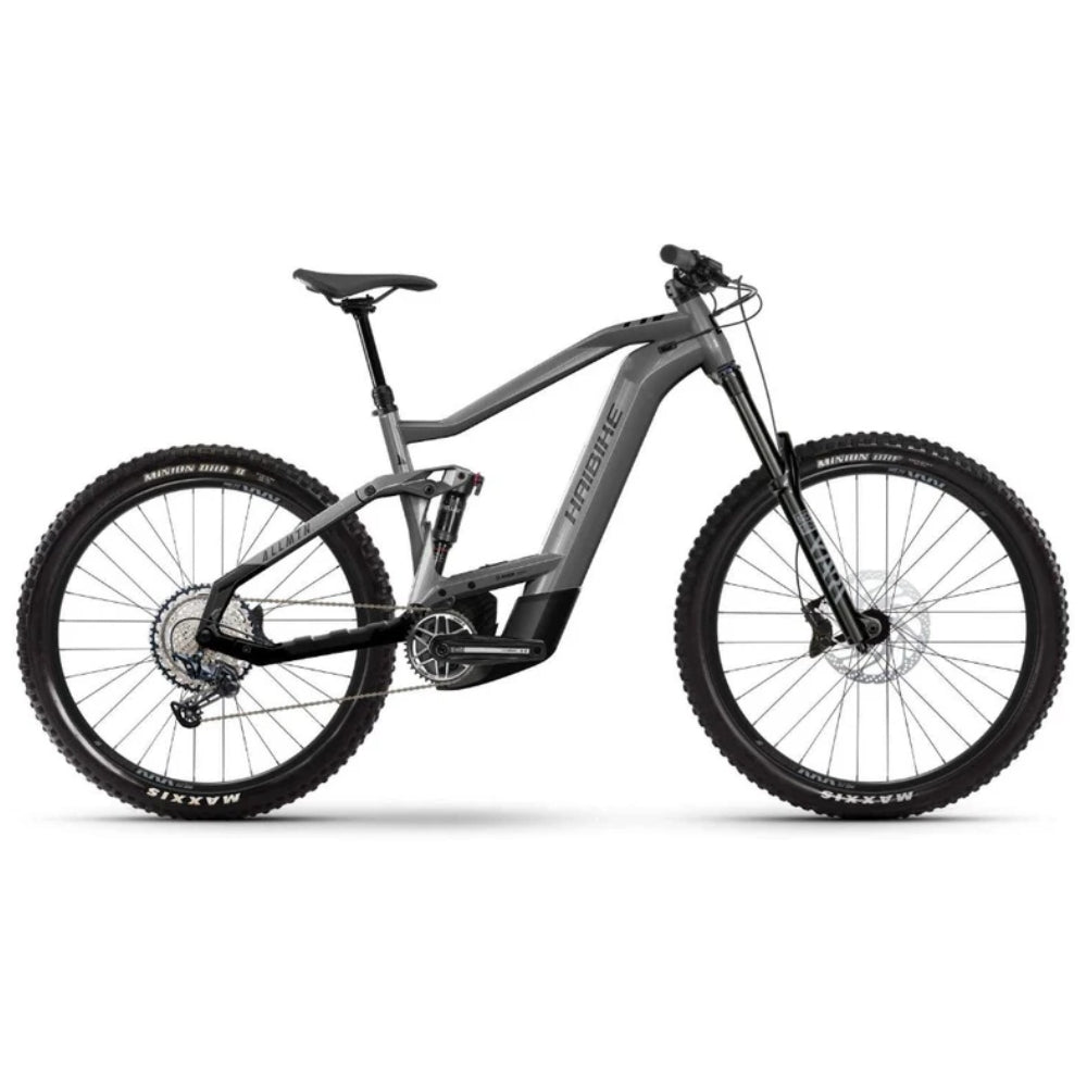

una Am Enduro non sono mezzi più performante di una Trail, altrimenti non abbiamo capito niente...
sono mezzi più performante in discesa: STOP (aggiungo, se si sanno guidare e se si va forte)
Una Trail ha altre caratteristiche che la rendono PIù PERFORMANTE per quello che ci deve fare lui, poi se pensa di spostarsi sul gravity allora è un altro discorso, ma da tutti i messaggi non mi pare proprio che questo sia esplicitato
Vero , se poi consideri che la whistle ha come forcella una 35 silver tk , abbiamo una bici AM con una forcella che è nella fascia bassa delle forcelle da trail ... almeno ci guadagnasse con una AM perchè dotata di sospensioni + performanti , ma qui mi pare che a parte il telaio in carbonio , il resto sia grossomodo equivalente alle bici da trail , con una forcella inferiore a quella presente in altri montaggi. Curiosa la scelta di dotare la forcella anteriore di 150 mm di escursione e 160 al posteriore , di solito è l'opposto o mi sbaglio ???
quella bici è a mio avviso un controsenso...
a parte come dici tu non ho mai visto un travel suoerore al posteriore che all'anteriore (sempre non sia un errore anche del sito ufficiale)
Ma poi il senso di montare su una AM una forcella scarsa ma scarsa ma scarta come la silver ... boh???
Se si vuole fare un minimo da AM va cambiata assolutamente

Se la vuoi con motore Bosch , valuta anche questa :
Molto simile esteticamente alla Alltrail 10 , almeno nel telaio. Un buon mix di componenti , e a questo prezzo la scelta " meglio Trail o Am " penso possa essere marginale , potresti semplicemente renderla più trail semplicemente tenendo un SAG un pò più alto , per i percorsi che andresti a fare ne guadagneresti in confort. Per come ho avuto modo di sperimentare io con la alltrail , a tenere più bassa la pressione della forcella , la bici è più pedalabile in salita.
risparmio (piu' loro che del cliente)... anche altri marchi hanno messo la rockshox 35 silver e continuano a farlo con la psylo silver sui modelli entry level.
steli in acciaio , molla pneumatica senza camera negativa , ritorno idraulico con damper base base ..... con queste premesse abbiamo una forcella che può essere adattata a lavorare decentemente solo su terreni facili e con poca pendenza , quando uno o l'altro diventano più impegnativi il setting che hai impostato per garantirti un decente assorbimento delle asperità non funziona + , devi indurire per avere più sostegno e la forcella finisce per filtrare male , e nelle braccia lo senti .
Grazie
Cavoli mi stavo auto convincendo per la Whistle, adesso c'è anche questa da valutare :D
Ma la Whistle ha la forcella che fa proprio pietà? Risparmierei qualcosa

Grazie
Quando fai una spesa che è nell'ordine dei 3000 € , un 10% può essere poco o molto : la decisione è tua ma avendo posseduto una forcella con idraulica TK posso solo dirti che nell'economia generale quel 10 % in + dovrebbe valerli.
Molti ti direbbero che fa pena , Sideman ha commentato dicendo che è un controsenso , io non saprei essere tanto lapidario , ma se spendo una cifra che è nell'ordine dei 3000 euro una forcella ad aria con almeno la camera negativa la vorrei, e se facessi i percorsi indicati da te vorrei che fosse almeno teoricamente abbastanza sensibile alle piccole sconnessioni, cosa che sia praticamente che teoricamente la silver solo air tk è noto che non è.
Con quel 10% hai il kiox 300 che puoi anche utilizzare per la navigazione. un alimentatore da 4 A anzichè uno da 2. Una forcella decisamente migliore. Un mono grossomodo uguale ma che puoi bloccare. Tecnicamente il valore c'è . Se poi come me le Haibike ti piacciono anche esteticamente , la scelta diventa facile. Altri discorsi come confronti tra le geometrie etc etc , se si guarda all'uso che poi andresti a fare tu , hanno meno impatto sulla godibilità del mezzo. Penso che queste 4 cose che ho detto , forcella , kiox, ammo e alimentatore siano cose che puoi apprezzare fin da subito rispetto alla whistle. Se non ti cambia la vita spendere quel 10 % in + , andrei di haibike .
e perché una forcella rockshox silver tk non dovrebbe avere la camera negativa? Probabilmente non hai idea di come funziona una molla ad aria, senza la negativa non potrebbe funzionare. Le due camere sono contrapposte e fanno funzionare l'aria a mo di molla.
I problemi di quelle forcelle sono l'idraulica molto semplice e poco regolabile e il peso (sono tutte di acciaio).
Il fatto che sono semplici però è anche un vantaggio, sono molto facili da revisionare a casa, e se non hai grosse pretese facendo da soli risparmieresti annualmente un po' di soldi..
Si hai ragione , ricordavo che la differenza riguardava la camera negativa , che nella debon air rendeva + efficiente la sensibilità ai piccoli urti. Ed hai doppiamente ragione per quanto riguarda il funzionamento delle sospensioni che usano l'aria al posto della molla, non ne ho mai approfondito il funzionamento , ed in questo caso ho confuso la presenza di una camera negativa larga con la sua completa assenza. Comunque il risultato in termini di efficienza risulta essere quello descritto. Sto approfondendo proprio ora qual'è il funzionamento , ti ringrazio quindi per avermelo fatto notare , qualche anno fa avevo letto qualcosa, ma superficialmente , e con il tempo il ricordo superficiale si è trasformato in un ricordo errato

Grazie
se devi andare su una all mountain e non su una trail comunque più adatta alle tue esigenze allora valuta anche questa
batteria 750 e riparmi un pò, peccato però non c'è la taglia, magari da qualche altra parte
